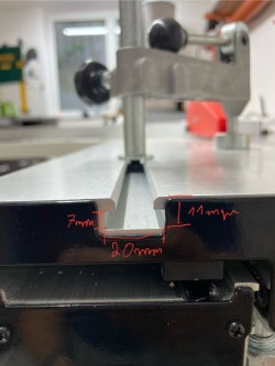

Hi und Servus,
ich suche für meine kleine Holzstar FKS einen Winkelanschlag der in die T-Nut des Schiebetisches passt, bin aber zu doof was passendes zu finden.
Die Masse der Schiene sind wie folgt:
20mmbreit
7mm bis zum unteren Rand
11mm bis oben zum Schlitten, Bild hänge ich an.
Hat jemand eine Idee?
vielen Dank fürs Helfen

die 19,2 mm sind doch das amerikanisch Standardmaß. Da paßt jeder Anschlag von Amazon, den man noch bissl einstellen kann.
FredT
26. Juni 2014
6.243
Halle/Saale
Mit einer anständigen Feile ist das völlig gleich. Handarbeit ist gefragt im E-Fall
