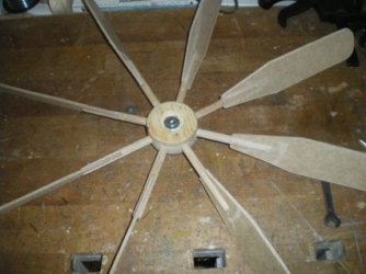

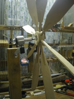

Ich habe vor Jahren mal mit so etwas »experimentiert«. Mein Enkelsohn, damals 5 (2008), wollte Licht aus Wind haben ... Nun ja, wenn der Wind richtig blies, glimmte eine kleine Fahrradlampe. Er konnte die Flügel drehen und sehen, in welcher Stellung der Wind richtig ansetzte.
Ist aber über das Experimentalstadium nicht hinaus gekommen, weil sein Interesse schnell wieder bei anderen Sachen lag.

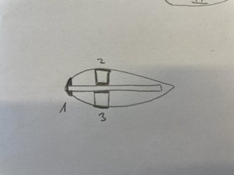

Ich spreche mich nach wie vor für ein überwiegend 2D Rotorblatt aus. Bei 3D dann mit Bespannung. Quick and Dirty habe ich mal gezeichnet und würde sagen man braucht an 3 Stellen eine Unterstützung damit so eine Hüllkurve aus Papier etwas werden kann. Bei 300mm länge wären das an den Positionen 1, 2 und 3, je 2 Stücken a 15cm die man 3D Drucken könnte. Pro Kind 6 Teile, dass summiert sich. Zumald as genaue Design auch eine Ingenieursleistung wird. Ist ja nicht so, als könne man mal eben so 2D Papier um so einen komplexen 3D Körper spannen.
Ich denke übrigens das größte Problem wird das Gewicht und eine potentielle Ungleichheit.
Wenn auf einer Seite ein paar Gramm mehr holz sind, verstärkt durch bis zu 30cm Hebelarm, muss der Wind das erstmal heben können.
