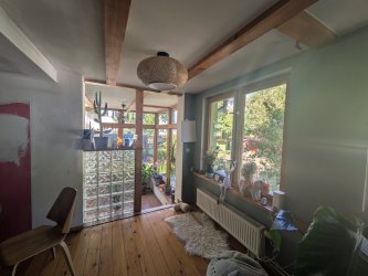

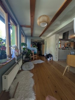

Für den Kontext zwei Bilder, einmal vom Raum und von der gegenüberliegenden Seite.
