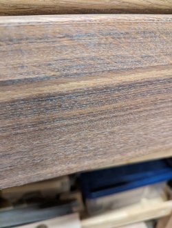

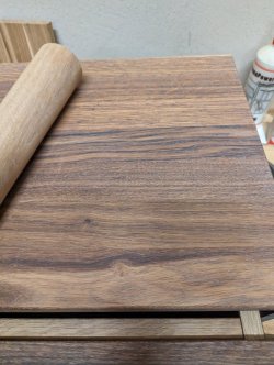

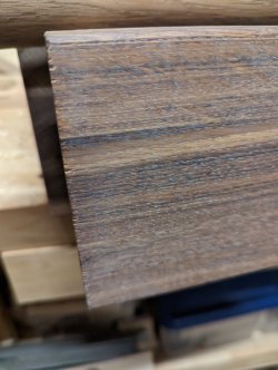

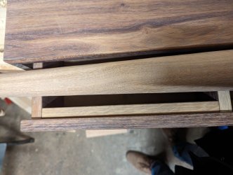

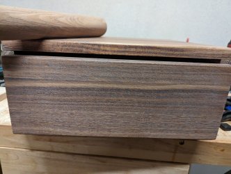

Liebes Forum,
Bei meinem Projekt "Nachttischbau" war es leider unvermeidbar Eiche und Wildeiche zu kombinieren. Passend zum Bett sollte es in "Bianco" geölt sein. Bei den Beinen ist das Ergebnis nach dem Ölen wie gewünscht. Bei dem Korpus des Nachtkasten (jener Teil der aus Wildeiche ist) ist das Ergebnis leider ganz anders als erwartet (selbes Öl verwendet). Der Holzton hat sich gefühlt gar nicht aufgehellt, stattdessen sind nur "weiße Mini-Flecken".
Wie gehe ich nun am Besten vor? den Korpus nochmal grob schleifen und dann eine immer feinere Körnung verwenden? Würdet ihr dann "die erste Ölung" mit einem transparenten Öl vornehmen (hab ich schon irgendwo gelesen...). Oder muss ich mich damit abfinden, dass die Wildeiche offensichtlich nicht so hell wird? Jedenfalls (wie auf den Bildern glaube ich ganz gut erkennbar) passen die beiden Töne nun gar nicht zusammen und der Korpus sieht eigentlich mehr schäbig als schön aus.
Ich bin dankbar für alle Tipps und eure Antworten!
Max

Wo hast du denn das Holz her? Holzhändler, von privat, eigener Baum, …?
Unter „Wildeiche“ verstehe ich astige Eiche, zumindest begannen die Händler vor einigen Jahren mit diesem Begriff das Eichenholz 2.Wahl in den Handel zu bringen.
Schon der Grundton des Korpus / deiner Wildeiche ist sehr dunkel. Ich denke, dass da eher „alte Eiche“ verwendet wurde, Eichenholz was bereits irgendwo verbaut wurde, und dem ein zweites (oder drittes) Leben als Möbelholz gegeben ist. Durch Umwelteinflüsse, Schmutz, … hat das Holz eine deutlich dunklere Färbung, so wie ich es auf deinen Bildern erkenne.
ich weiß nicht, ob der Begriff „Wildeiche“ oder „alte Eiche“ einheitlich verwendet wird, und ob es dadurch evtl zu Verwechslungen kam?
ich habe alte Eiche noch nicht versucht, weiß zu beizen - der dunkle Farbton ist bei dem Holz normalerweise ja gewünscht.. Vielleicht kannst du die Oberfläche leicht bürsten, in den Vertiefungen setzt dich dann mehr Pigment ab? Nur nen Vorschlag, möglicherweise hat jemand anderes mehr Erfahrung im weißeln von dunkler Eiche…
Von der Farbgebung her kann das echt historische Eiche sein, es kann aber auch einfach sehr dunkle Eiche sein. Eindetig lässt sich das jetzt nicht sagen.
Es ist wahrscheinlich nicht nur der Ton, sondern auch einfach das abwechselnde Farbspiel. Was ich ja jetzt, mal ohne Bezug zu deinem Wunsch, eigentlich sehr schön finde. Klar, hilft dir nicht.
Jedenfalls könnte man das ganze in den Rohzustand versetzen und dann bleichen. Aber ob das ganze dann so wird wie du es dir wünschst, ist einfach schwer zu sagen. Selbst mit viel Erfahrung.
Wenn es eine Auftragsarbeit wäre, würde ich neu fertigen. Da kann man dann schon sagen ob der Farbton hinterher halbwegs passt.
Doof für dich, ist aber so.
