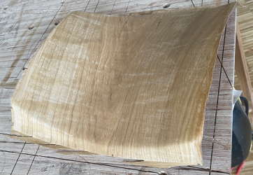

wieviel Pressdruck würde dieses Formteil vertragen bevor es bricht?

sieht auf den Fotos für mich so aus, als ob die Wellen im Sack und Furnier identisch sind(?) Dann brauchst Du vielleicht doch einen Gegenschablone, die flächig in der Mitte drückt. Wie verhält sich die Rückstellung?
Hi ja Rückstellung gab es über Nacht, wäre sicher mit D2 besser, soll aber für draußen daher muss der Rhenocoll - aber die Rückstellung ist erstaunlich gleichmäßig und überschaubar, daher eigentlich kein Problem.
Die Welle liegt primär daran das im ersten Versuch Zulagen ohne ende drauf sind die nicht durchlässig sind für das Vakuum - mit weniger Zulagen und vor allem durchlässigen sieht es schon besser aus:
Gegenform denke ist ist bei Vakuum kontraproduktiv, der Vorteil ist ja das die Membran an jeder Stelle flexibel exakt den gleichen Druck aufbaut. Das wird punktuell sicher bei Gegenform verloren gehen?

nun es funktioniert, aber man merkt die Form ist durch die doppelte um 90 Grad gedrehte Wölbung so ziehmlich die Grenze was die Furniere an 3D Pressung mitmachen.... ohne Wässern gibt es auch null Probleme mit Rückstellung beim Rhenocoll Leim.
Ich werde allerdings um den Aufwand zu reduzieren die Form wechseln. (also den 3D Anteil reduzieren)
Zur Ursprungfrage um die es eigentlich ging:emoji_open_mouth:ffensichtlich halten die Formen mehr als angenommen....habe es noch nicht die zu sprengen...
