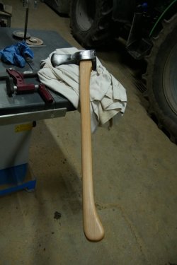

Hallo nochmal,
habe die Axt jetzt probehalber mit Rotbuche aufgestielt. Hat ein Weilchen gedauert ein Stück in der richtigen Stärke mit schönem Faserverlauf zu finden, aber bin jetzt mit dem Ergebnis ganz zufrieden. Morgen werde ich sie mal ausprobieren, bin sehr gespannt. Eigene Erfahrungen sind doch die besten. :emoji_wink:
Und ja, die Verdickung unten ist "falschrum", da ich die Axt aber praktisch ausschließlich als Hammer benutze ist mir das so lieber.

..möglich dass das Bild etwas täuscht, aber ich habe den Eindruck dass die Jahrringe in dem Stiel eher ungünstig liegen. Kann das sein? Sie sollten in Richtung der Schlagbelastung stehen. Nicht quer dazu.
Von meinem alten Holzkundelehrer hab ich mal gelernt, dass Eschenholz geschmeidig ist und man beim Arbeiten mit Eschestielen keine Schwielen an den Händen bekommt. Beim Arbeiten mit z.B. Eiche- oder Buchestielen hingegen schon. Also von der Elastizität, Langfasrigkeit und Zähigkeit des Holzes mal ganz abgesehen.
