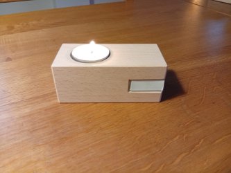

In diesem Jahr haben wir uns einen kleinen Halter für ein Teelicht und eine Streichholzschachtel vorgenommen.

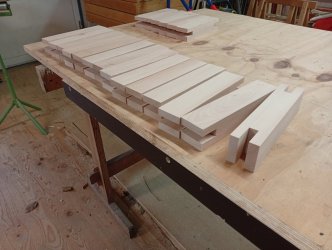

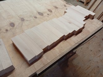

Dafür verwende ich ein paar Buchekanteln.

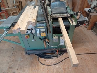

Die werden an zwei Seiten abgerichtet und dann auf Dicke gehobelt.
Anschließend auf Länge gesägt und zwar so, dass wir immer zwei Halter aus einem Stück bekommen. So wird das Spannen beim Fräsen und Bohren einfacher und sicherer.

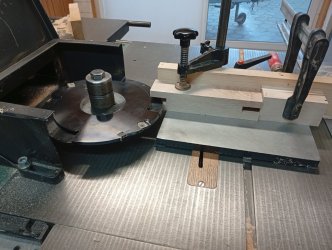

Es war gar nicht so einfach, kleine Streichholzschachteln zu bekommen, denn danach muss sich das Kantelmaß und das Maß des Schlitzes richten. Hier die Verstellbare Schlitzscheibe. Ist die erst mal eingestellt, sind die Schlitze mit dem Zapfenschlitten schnell gemacht.
Für das Foto ist die Schutzhaube hochgeklappt. Schlitze sind fertig.

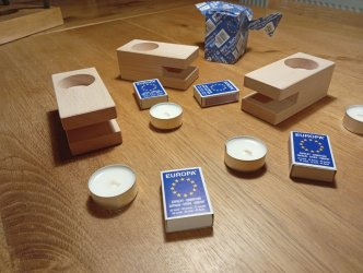

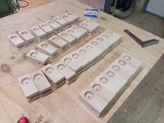

Nun können die 40mm Bohrungen für die Kerzen am Bohrständer eingebohrt werden.
Hochzeit ist es ja nicht, eher im Gegenteil eine Art Scheidung. Die Doppel werden mit der Kreissäge zu Singles.

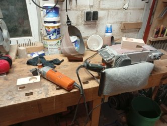

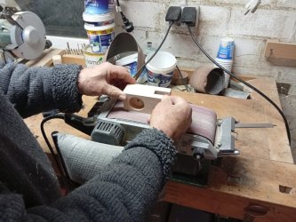

Mit Band- und Feinschleifer bekommen die Halter den letzten Schliff.

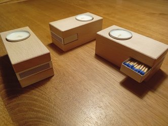

Nun ist Christiane an der Reihe, die natürlich vorher auch schon kräftig mitgeholfen hat, um den Teilen etwas Glanz zu verleihen.
Dann noch alles bestücken und einpacken. So werden die Halter rechtzeitig zu ersten Advent fertig.
