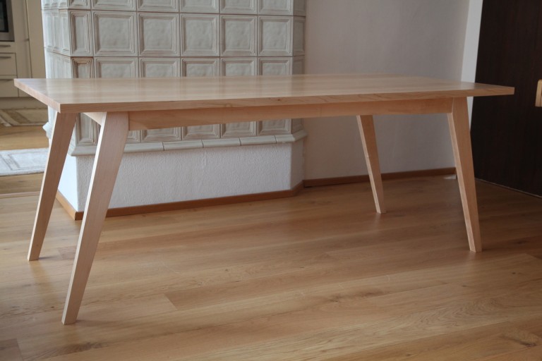

Da ich als Kind scheinbar immer zu lange neben dem Backofen gestanden habe, hat es zu mehr als 175 cm Bauhöhe nicht gereicht, so dass sich die aktuelle Tischhöhe von 75 cm in Verbindung mit den Stühlen für mich schon fast grenzwertig anfühlt (i.S. von der Tisch dürfte etwas niedriger sein). Da bleibt also kein Platz für eine Zargenkonstruktion und erklärt meine Wahl für einen Wangentisch als Problemlöser.
Die bisherige provisorische Lösung war ein Reststück der Küchenarbeitsplatte garniert mit vier angeschraubten Tischbeinen aus dem Baumarkt. Tut ihren Dienst und damit habe ich aber auch schon alle Vorteile genannt.
