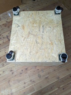

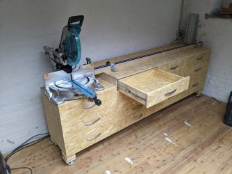

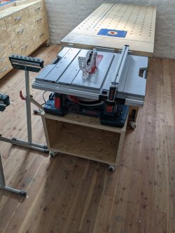

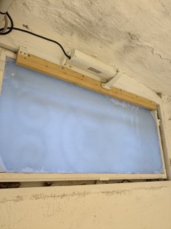

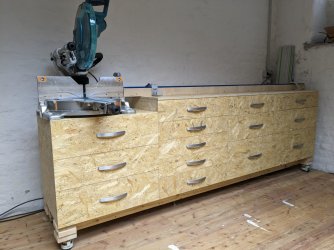

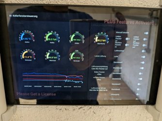

da ich demnächst meine Treppe bauen will, habe ich als erstes meine Werkstatt etwas modernisiert. Die dicken Schränke sind weg, dafür sind die Arbeitsfächen aller Möbel auf der selbe Höhe und sind fahrbar auf Schwerlastrollen. So kann ich meine kleine Werkstatt recht flexibel nutzen. Es fehlen noch ein paar Schubladen und die Absaugung ansonsten bin ich zufrieden. Die Fenster werden über einen RaspberryPi gesteuert. Wenn die theoretische Luftfeuchte passt, werden sie zu bestimmten Zeiten automatisch geöffnet. So ist der Keller immer gut belüftet.

Schöne Eigenbauschränke!
Bist du von den Kunststoffrollen in Bild 6 überzeugt?
Sind das wirklich Schwerlastrollen?

Schön umgesetzt, pragmatisch und der Werkstatt-Größe angemessen sehr flexibel.

Das besondere an den Rollen ist, dass diese sich auf die Füsse absenken lassen (und vermutlich der Preis).

Schaut sehr nach Gewölbekeller aus. Habe selber so einen der noch eine Taupunktlüftung braucht um die Luftfeuchtigkeit zu senken.
Ich hätte zur Umsetzung noch ein paar Fragen.
- Was für Sensoren hast du genutzt?
- Ist die Software selbst geschrieben oder konntest du auf ein bestehendes Projekt zurückgreifen?
- Wird für die Lüftungsempfehlung der Taupunkt berechnet?

Schaut hübsch aus, und durchdacht mit den Höhen! Zur Lüftung ist meine Frage, wie die Fenster physikalisch bewegt werden, also nach dem Aktor.

@andibarth:
Gruß Matze
Hi,
ich möchte darauf hinweisen, dass es anders herum funktionier. Also man dreht die Füße runter und entlastet so die Rollen.
Das hat den Vorteil, dass man das ganze gut ausrichten kann, aber bei etwas das man oft verschiebt würde ich sie nicht mehr verwenden, sondern welche bei denen die Rollen abgesenkt werden. Das ist komfortabel und man muss nicht nach jedem verschieben alles neu ausrichten.

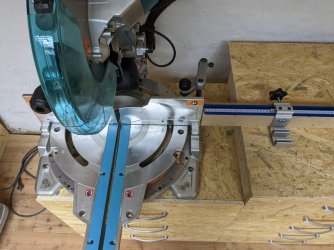

- Die Rollen sind top. Vier Rollen kosten 50€ und sollen angeblich 1000Kg tragen. Theoretisch ließen sich die Möbel genau nivellieren. Das ist bei meiner Anwendung aber gar nicht nötig. Die Tischkreissäge wird sowieso immer ein bisschen höher gefahren als die Werkbank und die Kapp- und Zugsäge habe ich bis jetzt immer auf den Rollen stehen lassen. Der Anschlag ist fest mit der Säge verbunden (Das ist ein Schrank). So verstellt sich auch nichts.

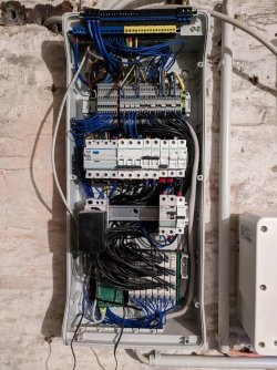

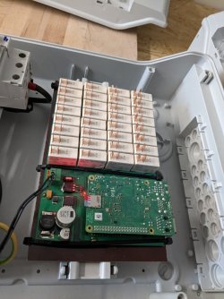

- Die Kellerlüftung ist mit zwei BME280, zwei ESP32 und einem Raspberry Pi und Selbstbauplatine realisiert.
- Node-RED Kellerlüftung(link). Daher habe ich die Idee und kleine Teile des Programms geklaut. Ich glaube in dem Video wird nur ein Raspberry Pi genutzt und es gibt keinen Aktor. Es wird einfach aus der Temperatur und der Luftfeuchte die sich theoretisch ergebene Luftfeuchte berechnet/angenähert. Wenn der Wert besser ist als die aktuelle Luftfeuchte im Keller, dann mach ich das Fenster zu bestimmten Zeiten auf.
-Hier ein Video wie das mit dem Fenstermotor funktioniert. Video Fenster(link)

- Die Rollen sind top. Vier Rollen kosten 50€ und sollen angeblich 1000Kg tragen. Theoretisch ließen sich die Möbel genau nivellieren. Das ist bei meiner aber gar nicht nötig. Die Tischkreissäge wird sowieso immer ein bisschen höher gefahren als die Werkbank und die Kapp- und Zugsäge habe ich bis jetzt immer auf den Rollen stehen lassen....m
Ich hab die Rollen für meine kleine Bandsäge eingesetzt und finde die Top. Meine habe ich für 27,50€ bei e-k gefunden. Neu hätte ich um 33€ bezahlt (kleiste Ausführung ohne Anschraubplatte).
Olliwood
14. Februar 2015
1
Wuppertal
Tragen die tatsächlich so viel ich hatte bisher immer welche von Wicke z.b unterm Kettenstemmer, und war sehr zufrieden. LG aus Wuppertal Wicke Schwerlastrollen
