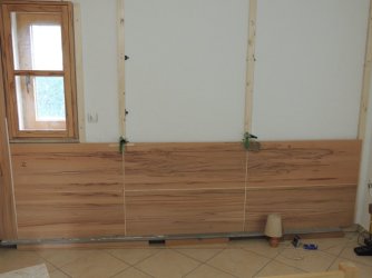

ich fertige mir gerade eine Wandvertäfelung im Schlafraum an. So weit, so gut.
Heute habe ich die nächsten drei Kassetten hinzugefügt und muss nun
entscheiden, ob ich mit dunklen oder hellen Fugen (10 mm) arbeiten soll.
Üblicherweise sagt man ja "Schattenfugen", also ein dunkler Kontrast zur Umgebung,
aber in meinem Fall bin ich am überlegen ob helle Fugen evtl. zum dunkleren
Holz nicht geeigneter wären.
In Längsrichtung der Kassetten würden die Fugen mit Fremdfedern versehen, 5 mm
von der Vorderkante zurückgesetzt, damit die Kassetten Raum zum Arbeiten erhalten.
Stirnseitig wird das dann an die Längsfugen angepasst.
Die finale Entscheidung muss ich treffen, da die Kassetten momentan nur lose auf
der unteren Richtlatte aufstehen und nun mit Beschlägen fixiert werden müssen, damit ich weiter
aufbauen kann.
Bin auf Eure Meinung zur Fugengestaltung gespannt!
Hier ein Bild der augenblicklichen Situation:

Ein Gedanke von mir zu den Fugen: Für mich war das mal ein Thema, als es um die Farbe der Fugen bei Wand- als auch Bodenfliesen ging. Eine wesentliche Erkenntnis, die ich damals gewonnen habe: Sind die Fugen farblich Ton-in-Ton mit den Fliesen, verschmilzt optisch alles zu einer großen, durchgehenden Fläche. Man nimmt die Größe einer Fläche als auch eines Raums schlechter wahr, dadurch wirkt es oft „massiver“/dominanter/drückender. Ohne den restlichen Raum sowie dessen Einrichtung zu kennen, würde ich daher keine Buche-/Ton-in-Ton-Federn verwenden.
Ich selber würde solche Vertäfelungen nicht haben wollen. Das ist aber hier nicht die Frage, denn es muss ja Dir gefallen und nicht mir. Unabhängig davon würde mich an den hellen Federn/Fugen optisch nichts stören. Sie treten aber sicher mehr hervor, als wenn Du sie dunkler ausführst und dabei nach Möglichkeit die dunkle Farbe der Holzmaserung aufgreifst. Was mich stören würde, vermutlich aber nur zufällig für das Demo-Bild entstanden ist: Wenn es bei manchen Tafeln einen durchgehenden Maserungsverlauf gibt und bei anderen nicht. Hier wäre ich für ein klares Entweder-Oder.

Ich würde eher die helleren Fugen wählen, das wird ja noch nachdunkeln (vermute ich mal...).
Schattenfugen würde ich sie aber nicht nennen :emoji_wink:
Weiter viel Freude mit deinem Projekt!
Grüße aus dem Ruhrgebiet
Christoph
4.007
Wenn ich mir so den Boden und die Lampe im Kontext betrachte, wäre ich auch bei hell. Stimme hier aber auch @MTrp bezüglich der durchgehenden Maserung zu. Andererseits, hätte ich bei meinem augenblicklichen Kleinprojekt auch gerne gehabt, war aber aufgrund des vorhandenen Materials nicht möglich. Weiterhin gutes Gelingen.

Schon einmal ein Dankeschön für die bisherigen Antworten. :emoji_slight_smile:
Erwartungsgemäß gibt es für beide Varianten Zustimmung bzw. Ablehnung
und ich selbst bin noch unentschlossen.
Wenn gar nichts anderes zu einer Entscheidung führt, dann werde ich wohl
ein paar Fugenhölzer dunkel beizen bzw. im original Farbton (Buche) belassen
und hoffen, dass mich dann der "Entscheidungsblitz" trifft, wenn ich das Wirkungsbild
vor Augen habe!
Ich stimme Dir zu. Vorgesehen war, wie in der zweiten Reihe, ein durchgehendes Maserungsbild. Leider hat das (in der ersten Reihe) mit dem vorliegenden Holz nicht ganz geklappt und ausmustern wollte ich deswegen das Holz nicht.
Ist insofern auch nicht weiter störend, da später die untere Reihe der Vertäfelung weitgehend vom (noch anzufertigenden) Bett verdeckt werden wird.
Bei den noch ausstehenden drei Reihen achte ich aber auf eine durchlaufende Maserung! :emoji_thumbsup:

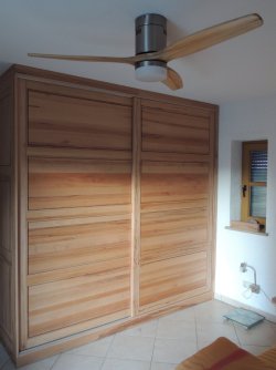

Dafür habe ich meinen "Hubschrauber", dessen Lichtfarbe ich nach Wunsch anpassen kann.

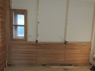

Habe ein paar Leisten für die Fugen ( Ton in Ton) ausgehobelt und eingefügt.
Hier also der neue Eindruck (bei sehr ungünstigen Lichtverhältnissen
zum Fotografieren mit meiner Allerweltskamera).
Werde die Leisten später dunkler beizen und hoffen, dass ich dann endlich zu einer Entscheidung komme.
Morgen dann das letzte Bild mit dunkleren Fugenleisten.

Die Sache hat sich nun erledigt. Die Variante "Ton in Ton" wird es werden.
Habe mir dies heute bei unterschiedlichen Lichtverhältnissen angesehen
und das passt so wie es jetzt ist.
Danke nochmals an alle Foristen, die auf mein Anliegen geantwortet und somit
auch zur Lösungsfindung beigetragen haben! :emoji_thumbsup: :emoji_slight_smile:
