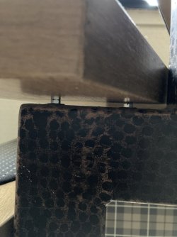

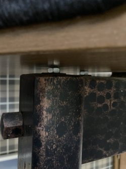

Hallo liebe Holzexperten,
für Anstreicharbeiten müsste ich eine Holz-Treppenstufe vorübergehend demontieren, weiß aber nicht wie.
Die Stufen sind von unten an den Holmen verschraubt (siehe Fotos). Zumindest sind Muttern erkennbar. Leider passiert nichts, wenn ich die Muttern versuche zu lösen.
Vielleicht könnt hiermit ja helfen.
Allerbesten Dank für die Aufnahme ins Forum und viele Grüße,
Joachim

Ich glaube, die Muttern sind nur zum Höhenausgleich/Nivelierung. Die Stufen wurden dann von oben auf die Schrauben gesteckt. Evtl ist auch Kleber in den Löchern. Demontage geht da nur mit der Brachialmethode und du musst mit grossen Ausbrüchen rechnen.
LG Gerhard

Ne, nix Nageleisen, das macht nur Macken.
Großflächiges Auflageholz unter die Stufe nahe des Holms legen, einen Klotz auf die Stufe darunter und mit einem längeren Kantholz langsam Druck aufbauen und die Stufe hochdrücken.
