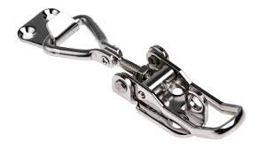

Und wie verbinde ich die beiden Tische wenn Sie zusammen stehen?
Ich hatte mir sowas in der Art vorgestellt wenn ich aussen rum noch Bretter als Blende befestige.
