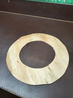

Dafür brauche ich aber euren Rat. Wir benötigen für unser Blumengeschäft ständig kreisförmige Ringe. In der Regel mit drei unterschiedlichen Durchmessern.
Diese Säge ich bisher mit einer Stichsäge aus möglicht billigen Sperrholzplatten, weche die größe einer Euro-Palette haben. Die Stärke beträgt 6-10mm.
Meine Frage ist nun, gibt es da einfachere Lösungen immer wieder gleiche Ringe aus einer Platte herauszuschneiden?
Unten mal ein Beispiel für meine Rohlinge und einmal fertig mit Blumen.

im Moment schneidet er die Kreise doch bereits mit der Stichsäge und die Genauigkeit ist offensichtlich ausreichend (schaut mal das Bild in #1 an).

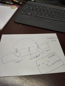

Ich hatte mir mal eine Konstruktion gebaut, funktionierte relativ gut. Aber das ständige Umgreifen ( UVV ) und Sägeblattverschleiß war nicht so cool. Da hatte ich zwei Stichsägen auf einer Metallschiene arretiert, die vorgebohrte Holzplatte draufgelegt und ab die Post.

Präzision ist echt nicht gefragt! Hauptsache schnell und nicht kostenintensiv. Scheint wohl eine Marktlücke zu sein. Meine Ringe Kosten im Endstadium mit Blumensteckmasse ca. 2€, im Einkauf beim Oasis Händler 10,00€. Da investiere ich doch gerne 10 Minuten meiner Zeit und werde dies optimieren!

Oder wirklich wie du es gezeichnet hast,
zwei günstige Stichsägen auf einem Brett montieren und die Kreise um den Stift drehen.
ZWEI Stichsägen … ich fasse es nicht …
besser geht es doch kaum … und dann fragst Du hier noch … :emoji_wink:
Aber „noch besser“ sollst Du haben: einen Antrieb konstruieren, der die Werkstücke dreht.
Und vielleicht: die Stichsägen auf/unter eine größere Platte montieren, so dass das Werkstück dort immer gut aufliegt.

da Präzision nicht gefragt ist, wäre mir eine Oberfräse im Einsatz zu laut, zu schmutzig, maschinen- und werkzeugmäßig zu teuer.
Die zwei Stichsägen mit Vorrichtung finde ich super, wichtig sind Sägeblätter für Kurvenschnitte mit weiter Schränkung.
Mit Stichsägen oben ist die Sache sicherer. Eine Doppelsteckdose mit Fußschalter als Taster dazu, das wäre meins.

Bei der Version mit den zwei Stichsägen finde ich den Start (noch) etwas zeitraubend. Da müssen doch - wenn ich nicht irre - drei Bohrungen gemacht werden, eine für den Mittelpunkt, zwei fürs Eintauchen/Einfädeln der Stichsägeblätter.
Ob man das Prinzip des Kreisschneiders an einer Bandsäge auf dieses System mit zwei Stichsägen übertragen kann, „müsste man mal sehen“. Nur im Kopf bekomme ICH es nicht hin …
Wer es nicht kennt, hier das kurz das Prinzip: https://www.youtube.com/shorts/ePkQxpcOCA0
Rainer
p.s.: ich meine jetzt, nach Heraussuchen und Betrachten des Videos: das wird wohl NICHT funktionieren, weil die innere Stichsäge die Ringfläche beim Ansetzen durchtrennt.
