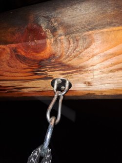

ich hätte noch eine andere Frage zum Thema Holzbalken: ich würde für meine Sohn (1,5 Jahre, aktuell knapp 10 kg) gerne eine Schaukel aufhängen. Habt ihr eine Idee, wie ich das am besten anstelle? Ich dachte eigentlich an solche Schrauben mit Haken (siehe 2. Foto). Vielleicht gibt es welche in der Art für Schaukeln. Ist das eine absurde Idee? Oder wie könnte ich die Schaukel sonst befestigen?

Etwas fehlerhaftes, fragwürdiges oder gefährliches mit Stolz anzupreisen ändert die Eigenschaften selbigens aber nicht. Bei einer solchen Aufhängung wären mindestens M10er oder besser M12er Bolzen fällig. So ein Hängerchen entspräche eh nicht DIN EN 1176 / 1177, auf dem privaten Grundstück kann's einem ja noch wurscht sein, ist ja die eigene Gesundheit (oder die der eigenen Kinder), aber dann sollte man drauf achten, daß andere Kinder nicht Besuch kommen, könnte sonst teuer werden. Denn 4er Schrauben sind - selbst für einen Hobbyhandwerker - schon grob fahrlässig.

In welcher Welt? Wenn man Statiker ist und das grobfahrlässig verbockt und etwas passiert, möglich. Aber M8 und nicht M12 für eine Kinderschaukel? Selbst 4er Holzschrauben in einen Balken, was soll passieren? Die explodieren ja nicht alle gleichzeitig und das Kind wird zur gegenüberliegenden Wand katapultiert wo es mit dem Auge am Rentiergeweih hängenbleibt und sich das Genick bricht.
Im Normalfall knirscht da eine Schraube, es wird verlegen gelacht und die Schaukel entfernt.

Du scheinst die Spielplatznorm gut zu kennen. Ich kenn die jetzt nicht komplett auswendig und kann auch grad nicht nachschauen, aber ich wüsste jetzt aktuell nicht, dass die Vorgaben bzgl. der Aufhängung von Schaukeln macht. Klar, schon wie hoch die hängen müssen, wie lang die Seile sein dürfen, Abhängewinkel etc. Aber über die Ausführung der Aufhängung schweigt die sich in meiner Erinnerung aus.
Tut ja aber auch alles überhaupt nichts zur Sache. Auf einem richtigen Spielplatz würde ich auch nur ordentliche Schaukelgehänge mit Kugellagerung verbauen.
Aber auch bei meiner Schaukel daheim dürfen Besucherkinder schaukeln und ich kann sehr gut schlafen. Die Ösen stammen aus dem Segelsport und haben eine gesicherte Bruchlast von 300kg. Die Karabiner ebenfalls. 600kg entstehen auf der Schaukel nichtmal dynamisch wenn ich mit meiner zarten Mannlast Gas geben würde. Ganz vielleicht wenn die ganze Familie Gas geben würde. Die passt aber nicht rein. :emoji_wink:
Jede einzelne Spax hat eine Auszugsfestigkeit von ca. 1 kN. Somit in Summe 4kN... und da sind alle Sicherheiten berücksichtigt... also in "echt" eher mehr.
Zudem dürfte die Dauerfestigkeit inzwischen auch empirisch nachgewiesen sein. Immerhin hängt das jetzt seit über 3 Jahren mit steigender Belastung dort. Die 10⁶ Lastwechsel könnten durchaus erreicht sein. :emoji_wink:
Das entstand halt als uns die allgemeinen Regeln vom großen C erwischten und wir den Spielplatz vor der Haustüre nicht mehr nutzen durften. Da wurde dann halt genommen was grad da war...

...Jede einzelne Spax hat eine Auszugsfestigkeit von ca. 1 kN. Somit in Summe 4kN...
Ich sehe da nur 2 Schrauben, also nach deiner Rechnung 2 kN, also ca. 200 kg.
Joa... Aber eine Schaukel hängt i.d.R. an zwei Aufhängern. :emoji_wink:
Klar wird da mal einer mehr und einer weniger belastet aber bis da 200kg ankommen muss auch schon ordentlich was passieren. Das bringen meine Kinder, auch zu zweit, eigentlich nicht zusammen - schon gar nicht auf eine einzelne Öse.
