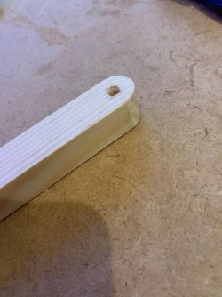

Hallo und vielen Dank für die Rückmeldungen! Es soll dann etwas so aussehen - iht habt es aber wohl schon erraten.
Ich habe nur ein kleines Budget und ebensolche Werkstatt. Einen Handbandschleifer hätte ich. Den könnte ich stationär fixieren.

geht mit dem stationären Bandschleifer schnell. Aber immer mit der Faser von außen bis zur Mitte und dann umdrehen, sonst wird es kritisch.
Geht mit Augenmaß. Man kann sich für die ersten Stücke aber den Kreisbogen beidseitig anzeichnen.

Hallo @psteinke
habe gerade noch mal den Eingangspost gelesen. Eine Schleifwalze ist ja vorhanden. Damit geht das auch gut. Habe ich für meine Wattson Lampe so gemacht, nur Schleifwalze an der Tischfräse. Wird mit Bohrmaschine genau so gut gehen.

Von Heiko Rech gibt es ein Video wo er mit der Tischkreissäge mit auf 45° schräg gestelltem Blatt und einem Winkelbrett Bretter und Leisten anfast. Danach wäre nur noch ein wenig was zu schleifen das es rund wird.
16.235
Brettende mir Tisch-Ober- oder sonst wie Fräse, Schleifmaschine, händisch bearbeiten,
dann erst Brett ablängen so dass man vorher noch Nachschneiden kann und weitere Versuche frei hat,
und dann die Leisten runterschneiden.
