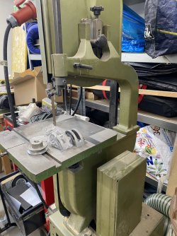

Bei 35cm Tischgröße ist das ja eine kleinere Säge, ich würde fürchten, dass es da andere Faktoren gibt, die mehr Ungenauigkeit mit sich bringen. Was für eine Säge ist es denn?
Das ist ein Nachbau einer amerikanischen Delta Bandsäge mit Gussrahmen und 355mm/14“ Rollen. Die haben damals leider recht kleine Tische verbaut.
