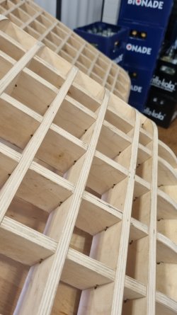

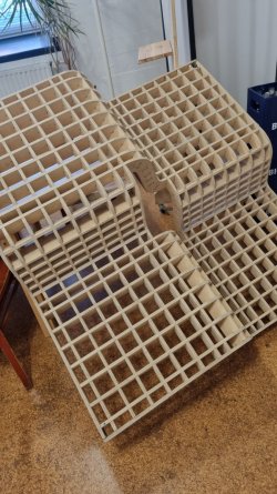

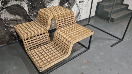

wir haben hier in einem Bürgerzentrum zwei dieser Sitzmöbel. Sie sind mittlerweile ziemlich verdreckt.
Ich habe eines der beiden jetzt mal so gut es ging gereinigt und geschliffen.
Ich würde das Multiplex gerne mit einem Oberflächenschutz behandeln (holzsichtig)
Würdet ihr das streichen oder mit Spraydosen lackieren? Oder Ölen?
Ich frage, weil ich überlege was am Schnellsten geht und trotzdem halbwegs gleichmäßig aussieht und gut altert.
Dieses Gittermuster sieht gut aus, aber man kommt halt so schlecht in die Ecken. Grüße Jacob

Sehr Design, auch bequem, oder nur mit Kissen?
Hartöl eines der vielen Ökohersteller
Auro, Natural, Naturhaus etc...
Technisches Merkblatt genau durchlesen und befolgen.

Es wird jedenfalls gut angenommen. Kissen braucht man nicht.
Ja sieht designig aus, ist aber echt ein ganz gutes Möbel. Stabil und variabel.
Steht im Foyer, die Leute sitzen halt mit Straßenschuhen drauf. Vor allem bei Konzerten oder Kunstaustellungen in der Pause. Ich denke irgendwann, wenn man es gar nicht mehr sauber kriegt, muss es farbig lackiert werden. Deswegen war ich bei Öl ein bisschen skeptisch. Da hält dann keine Farbe mehr drauf, oder ist das egal?
