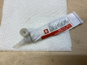

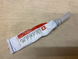

Mag sein dass das “Glück” mit den ignoranten ist, aber die beste Erfahrung habe ich mit Sekundenkleber-Gel von Engelbert-Strauss, heute Strauss, gemacht. (Keine Ahnung wer das herstellt.) Irgendwann mal dort mit bestellt, muss viele Jahre her sein weil ich dort schon wirklich lange nichts mehr kaufe.
Mehr oder weniger genauso lange dürfte die Tube angebrochen sein. Liegt einfach in der Schublade mit anderen Klebern, Klebebändern, etc. Käme nicht im Traum auf die Idee sowas “speziell” zu lagern.
Man sieht es ihr mittlerweile auch an. Ganz zu geht sie nicht mehr. Aber, und das dürfte hier den Unterschied machen, es reicht noch damit die im Deckel integrierte “Nadel” in die Tülle eindringt und diese verschließt.
Zugegeben, ganz so fluffig wie am Anfang ist das Gel nicht mehr, aber es funktioniert noch tadellos. Meine Erfahrung damit ist deutlich besser als mit den Mini-Tuben (oft ja mehrere im Set, weil schon klar ist, sind die einmal angebrochen sind sie kaum/gar nicht lagerfähig) der Mitbewerber.
Wenn die irgendwann fertig ist, werde ich genau so eine Tube suchen. …
