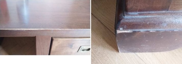

heute habe ich beim Umzug gesehen, daß mein 20 Jahre alter indischer Schreibtisch an einer Kante abgeschliffen worden ist.
Der Schreibtisch ist dunkel, ich meine geölt. Ich weiß nicht, welches Holz. Die helle abgeschliffene Kante ist knapp 1m lang, 2-3 mm breit und direkt vorne. Sieht scheiße aus, leuchtet geradezu. (Unten gibt es auch ein paar Schäden, die mich aber nicht so sehr stören).
Meine Bitte wäre, mir zu sagen, ob man da etwas kaufen bzw. machen kann, das die Kante dunkler macht, damit es nicht mehr so auffällt. Ich hänge sehr an dem Möbel und möchte es nicht bei einer voreiligen Aktion unbedacht endgültig entstellen. Daher meine Bitte, mir Tips zu geben, was ich tun kann. Merci.
4.684
Von den Fotos her würde ich sagen gebeizt und dann noch irgendwas drüber, zum Schutz. Aber was, keine Ahnung. Die abgeratschten Stellen also erstmal in einem möglichst ähnlichem Ton mit einer Wasserbeize und feinem Pinsel nachfärben. Wenn Du Glück hast, passt es dann schon oder fällt zumindest nicht mehr auf. Dann müsste noch eine Schutzschicht drauf, z.B. Schellack. Evtl. müsste dann noch retuschiert werden. Professionell ist das etwas sehr aufwendig für den Anfang. Melanie @Holzsinn hat aber mal ein schönes Video, ich meine beim Kanal Holzwerken, gezeigt, wie man das als Laie auch gut mit Filzstiften machen kann.

Das lässt sich mit handelsüblichen Filzstiften (wasserlöslich) bestimmt gut einfärben. Wenn die Kante dann noch besser geschützt sein soll, würde ich mit etwas farblosem Lack die mit Filzstift "gebeizte" Fläche fixieren.

Vielen Dank für die Hilfestellung. Ich will es mal versuchen mit Filzstiften und sage dann, ob die Kante weniger auffällig geworden ist.
