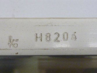

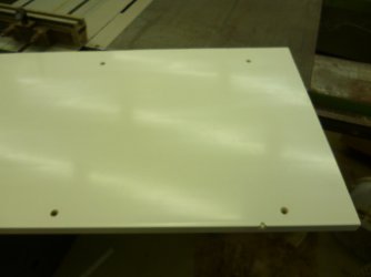

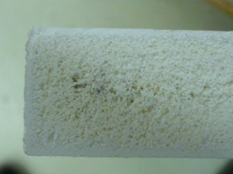

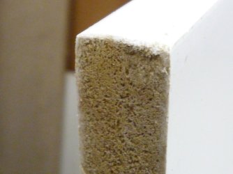

Ich hab‘ mal wieder eine Frage an die Fachleute, die schon länger im Geschäft sind:
Ich habe hier aus einem Umbau einige weiße, 19mm dicke Platten aus einer Art Kunststoff-Hartschaum.
Die Bilder zeigen:
  • ein Stück von einer der Platten
  • eine frische Schnittkante mit angearbeiteter Kante
  • eine alte Schnittkante, ebenfalls mit der Kante
  • die Beschriftung auf der Kante
Die Oberfläche ist glatt, etwas über einem Millimeter dick und so hart wie z.B. PVC.
Das Innere der Platte kann ich mit dem Fingernagel eindrücken.
Die Platten sind sehr wahrscheinlich älter als 20 Jahre.
Ich würde damit gerne ein paar Versuchsaufbauten zusammen spaxen, die regelmäßig feucht werden.
Bisher hab‘ ich dafür PVC-Platten genommen, die ich geklebt und/oder mit Heißluft geschweißt habe. Das ist aber ziemlich arbeitsaufwendig und diese Platten sehen so aus, als ob man die einfach wie normale Spanplatten verarbeiten kann; also zuschneiden, Lamellos und Ponal rein und ein paar Spaxies.
Was ich deshalb gerne wissen würde:
  • Wie heißen diese Platten?
  • Gibt‘s die noch?
  • Kann ich da normale Kunststoffkanten mit Heißkleber dran fahren? Oder brauch‘ ich dafür spezielle Kanten?
  • Kann man diese Platten winklig miteinander verbinden?
  • Brauche ich dafür spezielle Schrauben oder kann ich dafür Spax nehmen?
  • Brauche ich dafür speziellen Kleber oder geht PU-Baukleber?
  • Gibt es sonst noch 'was, worauf ich achten muß?
Ich hoffe, hier gibt es jemanden, der diese Platten schon '
mal verarbeitet hat oder wenigsten weiß, wie die heißen.
Für Eure Antwort(en) bedanke ich mich schon’ mal im Voraus!
poly

vielen Dank für Eure Mühe und Eure Antworten! Ich glaube catweazle20 hat mit Kömacel recht: Ich hab' mir gerade mal die Kömmerling Unterlagen angeguckt und die Platten, die in
https://www.koemmerling.com/de/produkte/platten/koemacel/
abgebildet sind, sehen ziemlich genau so aus, wie meine.
Auch das Logo auf dem 4. Bild links neben der Zahl sieht stark nach Kömmerling aus.
Super!!! Jetzt weiß ich, was das für Platten sind und auch, daß es die noch zu kaufen gibt.
In den Kömmerling-Unterlagen steht auch einiges zum Verarbeiten und speziell zum Verkleben. Was ich jetzt noch gerne wissen würde:
Hat schon 'mal jemand diese Platten im rechten Winkel verschraubt? Oder anders gesagt: ist der "Schaum" im Inneren der Platten stabil genug, daß man da mit Spax-Schrauben genug Halt hat?
Noch 'mal Danke im Voraus für Eure Antworten und noch einen schönen Sonntag!
