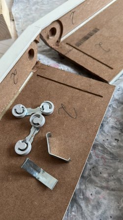

Also, ich habe eine Zarge bestellt, die ich eben zusammenbauen wollte, leider scheitere ich an diesen Verbindern (Bild unten).
Gibt’s einen Trick wie ich die Klammern in die Nut bekomme?

Auf der Rückseite von dem Plastikteil ist ein Schlitz zum einstecken eines Schraubendrehers, damit kannst Du den Exzenter spannen, das es die Ecke zusammenzieht.
12.317
Wäre die Federklammer noch rechtwinklig, dann würde man sie auf die verleimte Ecke setzen und mit dem Hammer jeweils bis zur Nut runterschlagen.

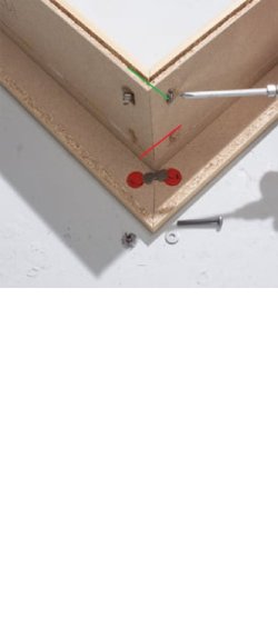

hier noch mal eine original Montageanleitung
https://www.tuerenhandbuch-pruem.de/cmos2/php/get.php?id=3712
du kannst jetzt versuchen die Metallklammer wieder zurückzubiegen auf etwas weniger als 90 °
Vermute aber das es Murks gibt.
Alternative: Nur mit dem Exzenter in der Falzbekleidung zusammenziehen und die Gehrung mit Tesa kann in dem Fall auch Tesa pack oder gar Gaffa Tape sein. Trockenen lassen ( minimum 60 min). Dann je eine Schraube wie im Angehängten Bild reinschrauben. Vorbohren. Schraube z.B. 4,5 *60 türfutter.jpg
NICHT so diagonal wie in dem Bild. Das ist eine andere Variante zu den Metallklammern. Hab nur kein besseres Bild als Vorlage gefunden.

Vielen Dank für die Antworten. Die Federklemme ist nicht rechtwinklig weil es sich um eine Tür mit „angeschnittener“ Ecke für das DG handelt, also kein rechter Winkel auf der einen Seite…
Das mit dem Hammer runterschlangen probiere ich, danke.
