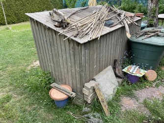

Also ich hab hier so ne Bretterbude, genau aus dem 12-Millimeter-Profilholz, Baumarkt Bückzone.
Wurde mal als Unterstand für Dreirad, Roller, Kettcar usw. gebaut. Bezüglich Holzschutz schenke ich dem Ding genau null Aufmerksamkeit, wie man leicht auf dem Foto erkennen kann. Und was soll ich sagen: es macht nach sieben Jahren voller Bewitterung keinerlei Anstalten, zu vergammeln oder zu verrotten.

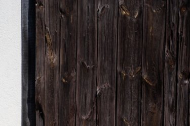

Diesel Bauwagen steht schon jahrelang bei uns drei Doerfer entfernt im Wald und hat auch aussen Fichtenbretter und ist noch nicht mal mit Holzschutzfarbe angestrichen.
Genauso werd ich es wohl auch machen. Ist am guenstigsten.

Ist noch nicht mal mit Holzschutzfarbe angestrichen.
Geh noch mal hin! Der ist gestrichen!
Aber sowas von.....Unterm Fenster mussten Sie wohl etwas beischleifen damit die "Brettle" in die Nut gepasst haben (daher oben etwas Heller).
@outdoorfreak Wenn das unbehandelt ist dann fährt auch Dein Holzfahrrad oder die Bandsäge sägt...... Ich weiß ja nicht in was für einer Blase du lebst, aber die muss wunderschön bunt und voller Einhörner sein.
