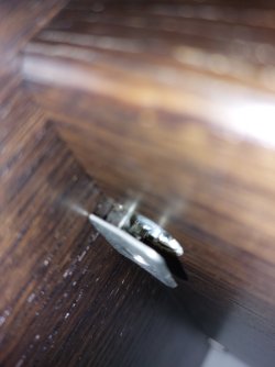

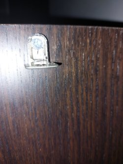

Ich versuche eine Wohnwand in einzelne Schränke zu zerlegen (um die dann woandershin zu verschieben). Unter anderem müsste ich den obersten Einlegeboden von einem Regal entfernen, damit ich an die Schrauben komme, die das Regal mit den Teilen rechts und links davon verbinden. Ich habe aber keine Ahnung, wie das geht.
Es gibt vier Schrauben. Wenn ich sie drehe, kommen sie nicht raus, sondern ich kann den Boden etwas heben. Die hinteren Schrauben kann ich kaum drehen, obwohl sie alle identisch sind. Wie funktioniert dieses Mechanismus? Soll ich irgendwie die Schrauben rauskriegen oder mache ich etwas ganz falsch?
Abgesehen von dem konkreten Problem, warum braucht man überhaupt Schrauben hier? Es würde doch reichen, wenn man den Einlegeboden einfach auf den Metallteilen drauf legt.

Wenn ich das richtig deute, sind das sogenannte Korpusverbinder:
Das von Dir photographierte Teil, s. auch:
a) https://www.heimwerkertools.com/media/image/b9/8b/ed/00673511_0_200x200.jpg
das im horizontalen Brett eingelassen ist, erfaßt einen Bolzen:
b) https://www.heimwerkertools.com/media/image/6c/d8/8d/00673522_0_200x200.jpg
der rechtwinklig dazu in die Innenseite des senkrechten Korpusbrettes eingeschraubt ist.
Die Sicherungshülsen a) (denn es müssen sich an jeder Seite vorne und hinten je eine befinden - Du schreibst ja auch von vier Schrauben) brauchst Du nur so zu lockern, wie Dein Bild 201530 es zeigt, dann kannst Du mit leichten Schlägen nach außen das senkrechte Teil vom horizontalen lösen.
Leichter geht das Ganze, wenn Du den Schrank hinlegst, dann fällt Dir auch kein Teil auf den Kopf oder die Finger :emoji_slight_smile:
Und genau genommen sind die horizontalen Bretter keine Einlegeböden, sondern die mit den Seitenwändern den Korpus selbst bildenden Bretter, sprich "Boden" und "Deckel".

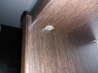

Danke sehr. Ich hatte erwartet, dass der Einlegeboden leicht hochkommt, wenn er abgeschraubt wird, aber es hat schon Kraft benötigt und zwar gleichmäßig auf allen Seiten. Zum Glück ist der Einlegeboden keine 50cm lang, also das hat gut geklappt.
So sehen die Teile am Ende aus. Ich verstehe nicht, warum man so einen komplizierten Mechanismus braucht (und wofür die Schrauben da sind wenn es sowieso einrastet) aber egal.

Ah, na dann ist das System ein bißchen anders, als ich es kenne, aber egal. Du hast es ja geschafft!
Ich denke, so eine Verbindung (bei der die rechtwinklig zu einander stehenden Teile miteinander verschraubt werden) ist einfach notwendig, um dem Ganzen die erforderliche Stabilität zu verleihen.
