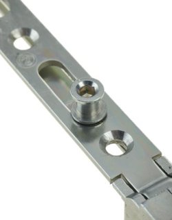

Neue Kunststofffenster - Türen besitzen exzentrisch gelagerete runde Zapfen. Standartmäßig sind die auf " mittelposition" eingestellt. Am Rand sind markierungen die in richtung Überschlag gedreht werden müssen, um den Anpressdruck zu erhöhen. Im Klartext: die Zapfen befinden sich an allen aufrechten und waagrechten Getriebeteile. Am Besten so einstellen, das die Markierung zwischen Mitteleinstellung und in richtung Überschlag gedreht werden. Nachstellen kann man immer. Wenn auf maximum eingestellt wird, läßt sich der Griff nur schwer drehen, daher nicht auf maximum drehen. Seit 17 Jahren arbeite ich bereits beim Fensterbau und kenne mich bestens aus, da ich Tag täglich damit zu tun habe. Manche Zapfen lassen sich mit Imbus, andere mit Torks, andere wiederum nur mit Gabelschlüssel verstellen. Das hängt vom Hersteller ab. Es gibt Sigenia - Aubi, Winkhaus oder Roto.
Danke. Ich bin schon ein paar Jahrzente als Tischlermeister unterwegs und habe deshalb auch in Profi fragt gestellt. :emoji_wink:
