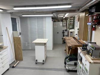

Wenn es um Fahrradteile geht, dann würde ich die in einen Schrank tun. Ich habe mir dafür mal einen günstigen Stahlschrank gekauft. Ist ausreichend dicht.
Als unsere Fahrräder noch in der Werkstatt standen habe ich den Bereich seitlich mit Schränken deckenhoch abgetrennt und vorn so breite Lamellenvoehänge von Ikea gehängt. Ist nicht dicht, aber ich konnte jetzt auch keine starke Verstaubung feststellen. IMG_0590.jpeg
