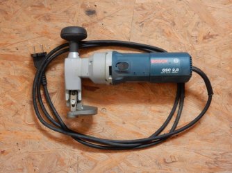

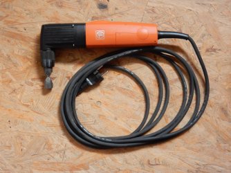

Deshalb würde ich einen von denen wählen:
Anhang anzeigen 176891 Anhang anzeigen 176892
Mit dem oberen kann man glaube ich nur glattes Blech schneiden, den unteren nehmen wir für Trapezblech.
Das stimmt, die elektrische Blechschere ist eigentlich für glattes Blech gedacht.
Bei Trapezblech hängt es stark davon ab, wie das Profil aussieht. Sind die Aufkantungen nah beieinander,
kann man das komplett vergessen. Bei weiteren und flacheren Aufkanten geht das so gut wie mit dem Knabberer.
mc2
23. Oktober 2022
1.677
Ilshofen
Stahl würde ich nicht mit der Flex machen. Funken im Blech geben häßliche Rostflecken und die Schnittkant hat einen wüsten Grad, den man abfeilen muss.
Knabberer ist das einzig richtige, auch wenn das Ausleihen Geld kostet.
