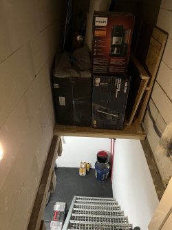

ich möchte in meinem Kelleraufgang an der Decken einen Kettenzug befestigen um Gelegentlich 2-3 Mal im Jahr schwere Sachen mit dem Kettenzug nach oben bzw. Unten zu befördern.Das schwerste wird wohl mein neuer Abicht/Dickenhobel mit Max.250kg sein.
Ich habe mir dafür einen 1t Kettenzug gekauft.

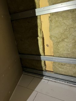

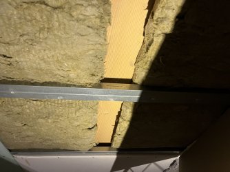

Wie befestigte ich nun am besten den Kettenzug an der Decke,habe mal Fotos gemacht vom Deckenbalken nachdem ich den Gipskarton abgeschraubt habe.Leider ist der Balken auch nicht mittig vom Aufgang,aber damit muss ich wohl leben.
Der Balken ist übrigens 12x18.
Gibt’s da irgendwie besondere Befestigungsmöglichkeiten?Eine Öse in den Balken schrauben wird ja wahrscheinlich nicht ausreichen.

Wie liegt denn der Balken beidseitig auf?

Auf Bild 2 ist die Außenwand,da liegt er auf und auf der anderen Seite 3,5m entfernt auf der Innenwand und dann wieder 3,50-4m weiter auf der Außenwand.

Kommst du um den Balken komplett drum herum oder ist direkt von oben was drauf geschraubt?
Möchtest du die Lösung dauerhaft hinbauen oder immer wieder abnehmen?

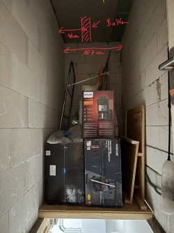

Um den Balken herum komme ich leider nicht,da sind von oben OSB Platten drauf und die Fußbodenheizung +Trockenestrich.
Einen zweiten Balken kann ich leider auch nicht freilegen,da der Aufgang zwischen den Wänden nur 1,07m breit ist und die Balken eine Abstand von 62,5cm haben.
Der Kettenzug soll dauerhaft da hängen bleiben.

Könntest du nochmal ein Bild der Gesamtsituation zeigen und auch in welcher Orientierung der Balken zum Treppenaufgsng unten liegt?

Ich würde möglichst weit oben quer durch den Balken bohren und mit einer Mindestens 8.8 Schraube zweit Zurrpunkte links und rechts am Balken Verschrauben. Solche klappbaren wie man im Transporter am Boden hat. Dadurch einen Schlupf ziehen und beide Enden am Kettenzug einhängen. Schraube würde ich M10 oder M12 nehmen.
8.142
ich würde mir ein Reststück L-Profil besorgen, z.B.: 100x60x10 und ungefähr 25cm lang. in den schmalen Schenkel 5 Bohrungen 9mm und mit 8mm Vollgewinde Schrauben in verschiedene Richtungen am Balken festschrauben. In den langen Schenkel eine Bohrung um einen schweren Schäkel anzuschlagen. Wenn du einen Schlitz in die Rigipsplatte schneidest kannst du Platte wieder montieren.

So ähnlich denke ich auch, wenig Aufwand und funktioniert. Es werden ja max. nur 5 Zentner.
Allerdings wäre e7n Durchgangsbolzen >M16 wohl besser. Große Bauscheiben beidseitig, einmal Mutter und einmal Ringmutter. Sollte halten....wie sagt man immer: Wo will es denn hin....

Mit einem M16 Bolzen bekommst du schon Probleme mit dem Randabstand (>7xd= 11,2 cm) beim Bohren.
M12 Ringmuttern beidseitig mit Schlopp, Scheiben DIN 440, Last hängt zentisch unter dem Balken.
2 einseitige Bulldog M 12 unter den Scheiben verhindern ein Aufreißen des Balkens.
Bei deiner Version wird der Balken massiv auf Torsion (Verdrehung) belastet. :emoji_worried:

Also doch lieber die Lösung mit dem Winkelprofil am Balken :emoji_thinking:
Wobei ich da noch nicht ganz verstanden habe wie der Kettenzug dann am langen Schenkel befestigt werden soll.
8.142
einfach ca. 30mm von der Kante ein Loch bohren und einen kräftigen Schäkel durchschrauben.
Zum Beispiel: https://www.ebay.de/itm/153594217754 in der Größe 1/2" (2000kg) für 10,20€ inkl. Versand
Den Bolzen würde ich mit einem dünnen Draht gegen das Drehen sichern.
