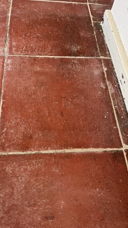

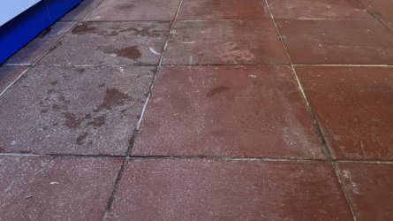

Hello,
bei meiner Holden heute einen alten Teppich aus der Küche gerissen. Wir überlegen jetzt ob man die alten Fliesen darunter ggf. etwas aufhübschen kann. Das Haus ist von 1906 und die Fliesen sind es wohl auch. Ich weiß nicht genau um was es sich handelt. Leider sind sie schon deutlich mitgenommen, aber wir wollen jetzt keine allzu aufwändigen Aktionen machen, da das Haus in zwei Jahren verkauft wird und dann ein Umzug ansteht.
Kann man nach gründlicher Reinigung die irgendwie noch versiegeln, auffrischen? Sie sind recht matt und einige haben schon eine wirklich raue Oberfläche.

Sieht aus wie Spaltklinker oder Tonfliesen. Reinigen, Verfugen und mit Imprägnierung streichen.
Hier kommen wir dem jetzt näher, was ich versuchen wollen würde.
offenporige Tonfliesen kann man ölen. Vielleicht bringt das in deinem Fall auch eine Verbesserung. Sind ja antike Fliesen.
Grüße Theo
Hast du da ne Materialempfehlung für mich? Was für ein Öl nimmt man am dümmsten. Denke mir, dass das genau das ist was ich brauche bzw. will.

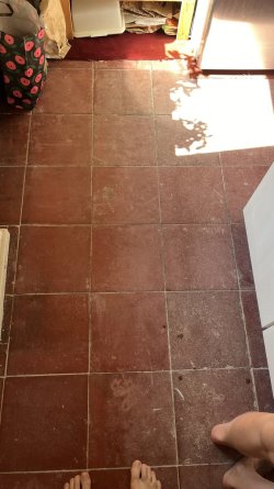

Hier nochmal Tagesbilder. Die Seite zur Wand schaut noch halbwegs in Ordnung aus.
Die Fließen unter den Küchenschränken sind halt von den Mühen des Lebens schon gut gezeichnet. IMG_3931.jpeg
Die sind noch ok.

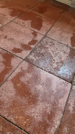

Ob die Fliesen nach dem Ölen gut aussehen kann man denk ich ähnlich wie bei Holz testen: Nass Wischen, wenn sie dann gleichmäßig aussehen dürfte das mit Öl auch funktionieren.

Ob die Steine nach dem Ölen gut aussehen kann man denk ich ähnlich wie bei Holz testen: Nass Wischen, wenn sie dann gleichmäßig aussehen dürfte das mit Öl auch funktionieren.
Hatte ich. Daher die Hoffnung, dass das geht. Ich werde berichten

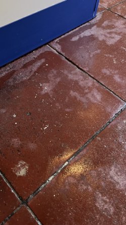

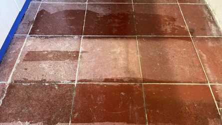

So nochmal zum Vergleich nass gemacht. So würde ich das mega finden
Zum Reinigen würde ich den Grundreiniger von Mellerud nehmen, für Imprägnierung und Oberflächenbehandlung würde ich mich bei Lithofin umsehen. Ich war zufrieden mit deren Produkten, weiß aber nicht mehr genau, was ich konkret genommen hatte.
da schau ich mich mal um! Danke schon!
