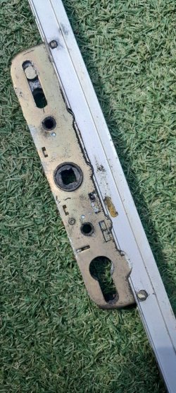

Vor 4 Tagen rief mich ein Tischler an, der das Problem hatte eine Hebeschiebetür zu öffnen, das, was er machen wollte, wäre da, wo die Tür in das Schloss schließt, die Tür zu beschädigen aufzubrechen. Er hatte mich gebeten, ob ich das nicht für ihn öffnen würde.
Erst mal musste geklärt werden, was der Kunde in seiner Holzschiebetür für ein Schloss verbaut hat. Ein Schloss mit Haken oder eines mit zwei Bolzen, die in der Zarge Rahmen stecken.
Der Kunde hatte ein GU Hebetürschloss 936 /937 verbaut.
Der Zustand ist das man den Griff drehen kann und nichts passiert.
Wie öffnet man das Schloss oder wie bekommt man es ohne großen Schaden hin, dass man die Tür wieder öffnen
Es ist ganz einfach:

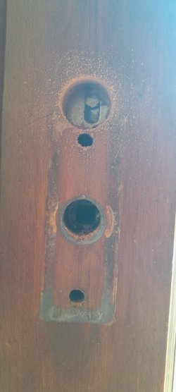

An der Tür, wo der Griff befestigt ist ( Durchgangsloch ), das obere, dort bohrt man mit einer 12 mm Lochsäge ein Loch bis auf die Schlossplatte.
Dann kann man den kleinen Bolzen erkennen, dieser muss nach oben gedrückt werden, ich nehme dazu einen kräftigen Schraubendreher und hebel dann Bolzen damit nach oben... Hier habe ich noch ein Video, wo es erklärt wird. https://youtu.be/PzGDKOvwOVk
Das Loch kann man nachher wieder schließen mit einem Stopfen, man kann auch ein Messing, oder eine Bronzeplatte darauf machen.
Das Schloss habe ich nachher repariert und wieder eingebaut.
Ich habe das jetzt hier reingesetzt, da ich öfters schon gehört habe, dass die Türen zerstört wurden und anschließend eine neue eingesetzt wurde.
So eine Schiebetür geht bei 2.000 Euro los. Das ist eine Menge Geld.
Die Reparatur von so einem Schloss kostet unter 200 Euro und der Laufwagen muss auch nicht erneuert werden.
