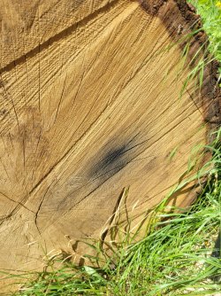

Also ich würde den Stamm auch aufschneiden (wenn ich ihn hätte und wenn meine BBS das schaffen würde).
Das ist eine Menge Holz und da ist sicher auch eine Menge gutes Holz dabei.
Preislich ist der natürlich schwer einzuschätzen wegen der ganzen Umstände.
Läge der im Wald wäre er ein paar Tausender wert.
8.897
Du hast selber ne BBS, das sind doch ganz andere Grundvorraussetzungen. Und hier im Wald läge der beim Brennholz, 45€ der FM, wahrscheinlich würde er liegen bleiben weil sich das kein privater antun will den klein zu machen.

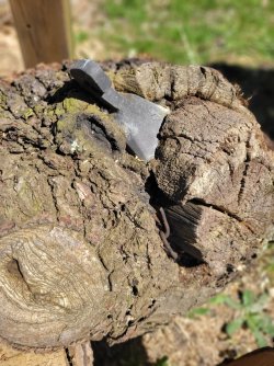

Ach Leute, hört doch auf so ein Quatsch zu erzählen. Metall im Holz sind doch einfach nur Ammenmärchen.
Die schwarze Farbe in der Eiche sind einfach nur Farbnuancen, die das Holz wertvoller machen.
Hier mal ein seltenes Beispiel der Vereinigung von Eiche und einer Kletterhakenkettenpflanze, die das Holz extrem teuer machen.
Der Vorteil ist, dass beim Möbelbau aus einem solchen Baum, auf alle Beschläge oder Schrauben verzichtet werden kann.
Gerüchten nach, soll der Baumfäller beim Fällen dieser Eiche fürchterlich geflucht und ständig die Ketten gewechselt haben.
Warum weiß ich aber nicht.

Hallo, wir mussten eine sehr alte Eiche fällen, da ihre Wurzel das Mauerwerk unserer Scheune beschädigt hat. Wir haben keine Ahnung, wie viel Wert eine solche Hofeiche hat. Der Stamm ist sehr gerade, 7,70 m lang, unten 1,25 m breit und oben 0,84 m. Kann uns da jemand weiter helfen?
LG curly87
Breit? Wohl eher dick, und bitte den Brusthöhendurchmesser angeben, ganz unten ist eher uninteressant. So einen Stamm wird man eh zuerst mit der Motorsäge parieren (Wurzelanlauf entfernen), bevor man beginnt zu sägen.
Metallinhalte kann man auch mit einer Sonde erorieren, bei diesem würde ich das auf alle Fälle machen.
Das Sägeblatt ist erstmal kaputt, sollte der Sägewerker auf einen größeren Nagel treffen.
