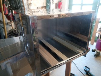

Hatte vor ner Weile einen Edelstahl Schrank von einer Saftpresse, von Baustelle übrig.
Bei KA wollte ihn keiner haben.

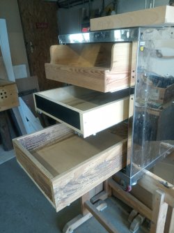

Als erstes Auszüge in 550 er Länge vom Boden geholt.
Sind zwar Blum tip-on aber man kann nicht alles haben.

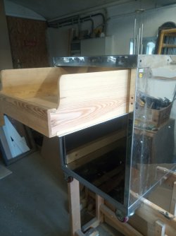

Dazu ein englischer Zug aus einem alten Schrank.
Der hat sich ein paar Züge über die Abrichte gefallen lassen müssen, dann passte er schon fast ins Gehäuse.
Dazu zwei alte Schubkästen die von einem Kumpel seinem Werkzeugwagen Retour gekommen sind.
Paar Resthölzer zum aufdoppeln seitlich.
Der englische Zug läuft auf Alu Flachmaterial.
Auszüge rein geschraubt, Schubkästen passend gesägt und wieder verschraubt.
Unten gab es 9 mm mpx als Fronten.
Oben Kleinkram

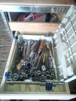

In der Mitte der systainer mit den Ratschen Zeug.

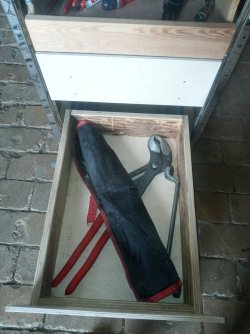

Unten die große Kobra und die Maulschlüssel Rolle.

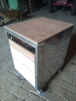

Oben drauf ist mit Blechfressern eine alte Buchenmpx Tür,
mit Distanzen verschraubt, um die Löcher im Blechoberboden zu schließen, wo früher die Orangen durch gefallen sind.
Quick und dirty.
