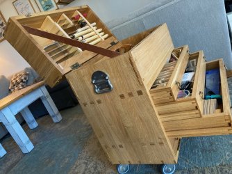

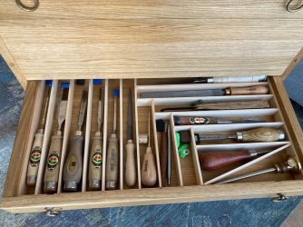

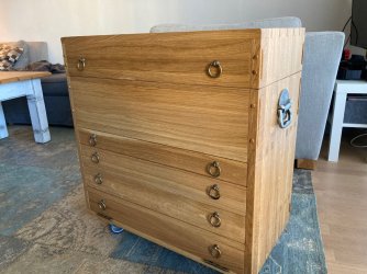

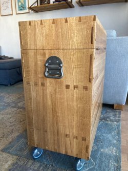

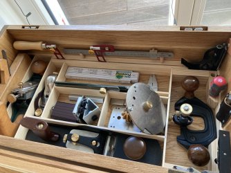

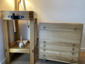

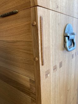

Hallo, ein halbes Jahr hat es gedauert, aber es ist vollbracht. Mein Werkzeugschrank auf Rädern steht einsatzbereit im Wohnzimmer neben meiner Mini-Werkbank.
Da ich meinem Schreinerhobby nur im Wohnzimmer (+Balkon) fröhnen kann, mussten meine Werkzeuge zwangsweise spätestens zu jeder Mahlzeit weggeräumt werden. Ein Stapel Plastikboxen hinter dem Kleiderschrank war bisher mein Werkzeugdepot. Besonders ärgerlich, wenn man mal kurz was aus der untersten Kiste brauchte...
Eine Lösung musste her, die sich flexibel und halbwegs ansehnlich ins Wohnzimmer integrieren lässt. Die Idee war ein rollbarer Schrank, der groß genug für alle meine Handwerkzeuge ist und so klein, dass er auch mal in einer Ecke verschwinden kann, ohne im Weg zu stehen. Anregung war die Werkzeugkiste von Michael Pekovich - nur, dass ich etwas mehr Stauraum brauchte: Drei Schubläden, ein großes Fach für meine Stoßlade, ein großes Fach für Hobel und im Deckel Platz für alle Sägen.

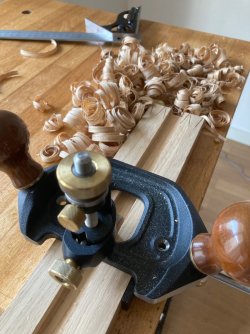

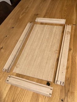

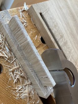

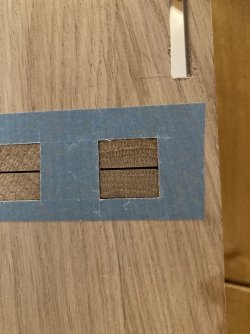

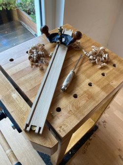

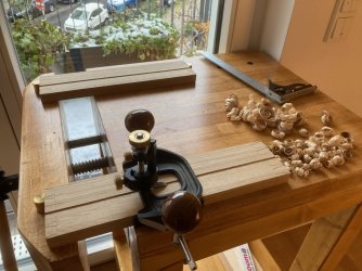

Mit einer Bestellung von drei Eiche-Leimholzplatten (19x700x1210 mm // 0,05 m³) im letzten Sommer ging es los. Alle Teile für Korpus und Schubläden wurden per Hand aus den Platten herausgesägt und an den Sägerändern in Form gehobelt. Die Trennung der einzelnen Werkzeugfächer besteht aus unbehandelten Kiefern-Leisten, die mit der Stoßlade auf Maß gebracht wurden. Verwendet wurden nur die Werkzeuge, die im fertigen Schrank Platz finden (und eine Bohrmaschine und ein Schwingschleifer). Die Oberflächenbehandlung erfolgte wie bei allen meinen Projekten mit Osmo-Hartwachsöl seidenmatt. IMG_8263.jpg IMG_8253.jpg IMG_8254.jpg IMG_8255.jpg

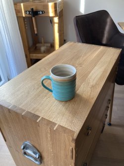

Auch praktisch als Beistelltisch im Home-Office...

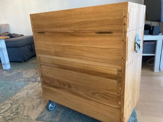

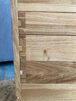

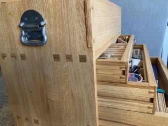

Die Schubladen haben vorne an der Front einen Anschlag, die Schubladen-Rückseiten sind von hinten sichtbar.

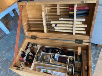

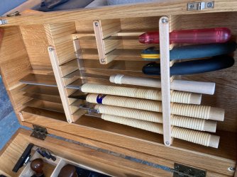

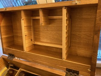

Die Sägen wurden in den Deckel integriert und werden mittels Riegeln daran gehindert, auf die Hobel zu fallen, wenn man den Deckel schließt. Am unteren Rand war noch Platz für ein kleines Fach mit Deckel für Ersatzsägeblätter.

Ich finde Dein Konzept der Wohnzimmer-Werkstatt total toll (und aus eigener Erfahrung auch sehr herausfordernd). Dein Werkzeugschrank ist super schick und eine Zierde, auch für ein Wohnzimmer!

Alter Schwede, sehr schön und auch ein sehr schönes Möbel mit inneren Werten.

Tolle Arbeit, die von einem Anfängerniveau doch sehr weit entfernt ist!
Aber vielleicht stehst Du ja auf Understatement?? :emoji_thinking:
Wie auch immer: Ein Prachtstück auf Rädern. :emoji_thumbsup:

Total schönes Möbel! Da bin ich weit von entfernt, was Holzarbeiten angeht. Die Werkbank gefällt mir auch ausgesprochen gut.
