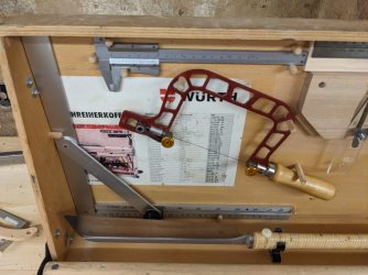

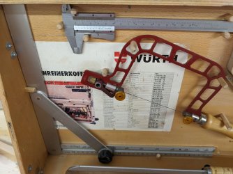

Der Deckel ist hauptsächlich mit Mess- und Anrisswerkzeugen ausgestattet. Winkelmesser, Schmiege, Anreissmesser, Kombiwinkel, Zinkenschablone, Messschieber und noch ne größere analoge Schmiege. Außerdem zwei Sägen.

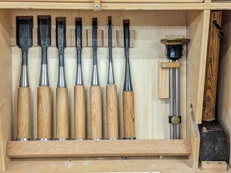

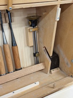

Das Ahornkistchen ist für die eher selten gebrauchten Stemmeisen da. Das kann ich auch einfach weglassen. Dahinter kommen dann die normalen Stemmeisen zum Vorschein, und das Streichmaß. Darüber in der länglichen Schublade sind Schraubenzieher, Laser Entfernungsmesser und zwei Diamantschärfsteine 1000/3000 drin. Ganz praktisch: die selten gebrauchten Stemmeisen passen auch in das breite Schubladenfach, und die Schublade mit den Schraubenziehern passt in das kleine Fach daneben. Dann hat man eine kleine Box für Kleinkram.

Kennt jemand diese oder ähnliche Halter? Ich würde gerne 3 Sägen im Deckel unterbekommen.

Ich hab jetzt bei der Werkzeugkiste drauf geachtet dass es einer offenen Werkzeugwand möglichst nahe kommt, also Teile die oft gebraucht werden, können einfach entnommen werden, ohne einen Mechanismus betätigen zu müssen. Also meine normalen Stemmeisen zum Beispiel sind nach hinten gelehnt, das Ende vom Griff sitzt einfach in einer gebohrten Mulde, zwei kleine Holzklötzchen mit Expressleim als Führung für das Eisen, und ein Magnet um sie beim Transport zu sichern.
Auf dem zweiten Bild sieht man auch wie das Kästchen mit den Extraeisen untergebracht ist. Ich setz das einfach bündig mit den Dübeln in der Bodenplatte auf, schwenk es nach hinten in die Nische bis es an den Dübeln in den Seitenwänden der Nische anliegt, und mach die Riegel zu. Dann kanns nicht aufgehen, kann oben wie unten nicht vor noch zurück, und seitlich gibts die Wände der Nische.
So hab ich das bei allen häufig gebrauchten Sachen gemacht. Die nicht so häufig gebrauchten haben dann auch mal nen Riegel oder müssen bisschen ausgefädelt werden. Die Shinwa Schmiege im Deckel zum Beispiel wird durch drei Dübel gehalten. Ich muss dafür die Verriegung der Schmiege aufmachen, den langen waagrechten Arm ein paar Zentimeter nach oben schwenken, und dann kann ich sie nach rechts ausfädeln. Das wäre bei sehr häufigem Gebrauch nicht so toll. Magneten funktionieren nicht bei Alu, aber drei Dübelchen und n paar Sekunden mehr für den relativ seltenen Fall find ich in Ordnung.
Bei der Laubsäge sind die oberen zwei Dübel mit ner Nut versehen in die die Säge rutscht, erst dann kann ich sie unter die anderen Dübel einfädeln. Und dort wird die Säge dann links an dem Spannhebel der ein Lager aus Stahl hat von nem Magneten gehalten.
Das ist jetz mal ein Test, und klar ein Kompromiss zwischen viel Platz mit leichterem Zugriff und Transportmöglichkeit. Ich werds rausfinden wie sichs bewährt.

Die Lösung für die Stemmeisen gefällt mir gut. Schneller griffbereit als die übliche Lösung.
Wie sind denn deine Erfahrungen mit der Laubsäge? Lohnt sich der Mehrpreis. Ich hab nur eine von Grobet und nutze sie eigentlich gar nicht. Auch nicht für Zinken.

meine Erfahrungen sind durchweg positiv. Die Säge ist sehr leicht und sehr stabil.
Welche genau benutzt du denn? Da gibt es ja verschiedene Modelle. Interessant fände ich ja die, bei der sich das Blatt drehen lässt, wenn ich das richtig in der Beschreibung verstanden habe. Ich benutze die eigentlich nur alle paar Jahre mal, wenn ich Marketerien u.ä. bei alten Möbeln ausbessern muß. Aber da wäre eine gut händelbare Laubsäge schon gut. Dekupiersäge lohnt sich für mich nicht.
8.725
Genau die hab ich. Das funktioniert schon gut. Die Säge ist toll, nur eigentlich zu wenig in Benutzung bei mir. Es gibt die auch noch mit nem nochmal größeren verstärkten Bogen, was bei Marketerien evtl. praktisch sein könnte.
Aber bei dem Preis ist dann auch schon ne gebrauchte Dekupiersäge drin
8.725
Versteh ich. Ist halt ne Abwägungsfrage. Die Knew Concepts kosten richtig Geld, sind aber schon toll. Aber ne Grobet mit längeren Bogen ginge wohl auch. Das Sägeblatt kann man auch mit der Zange schräg stellen. Aber man kann sich ja auch einfach gutes Werkzeug kaufen weil es Spaß macht, seinen Wert gut hält, und weil man sonst ja sehr genügsam ist :emoji_wink:
