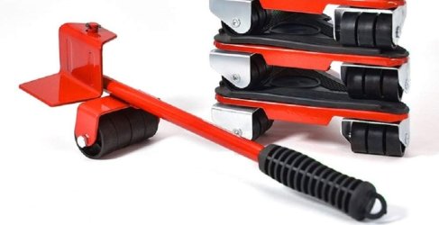

Wir sind irgendwann von so n IQ Dingen auf einen mit Rollen umgestiegen.
Interessanterweise jetzt als Möbelheber per Bildersuche bei Amazon und Otto zu finden :emoji_thinking:
Das 'Gewichtsprob', wovon Brubu spricht und die Positionierung war damit wesentlich einfacher....
Goasfuaß und Konsorten haben halt immer extremes Beschädigungspotential...

Ne, sah grob so aus:
War weiss, das Hebeblech verzinkt und statt dem Griff ne Gummiplatte für den Fuss.
Bei deinem ist das Hebelverhältnis ungünstiger.
Also eher diese Ausführung: https://www.bauhaus.info/transporthilfen/wagner-system-transporthilfe-mm-3121/p/20227454
Es gibt das ja auch noch im Stehen per Hand bedienbar aber das Ding ist von der Größe unpraktisch zu verstauen:
https://www.bauhaus.info/transporth...porthilfe-moebelheber-mit-schaufel/p/30493917
