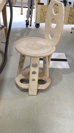

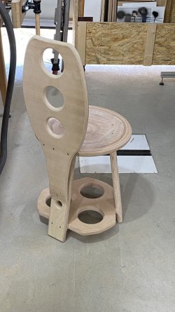

Seit einem Jahr liegen mir 2 runde Scheiben MPX mit ca 50 cm Durchmesser im Weg rum. Als ich überlegte, was ich daraus machen soll, saß ich mal wieder auf einem Gartenstuhl, der jetzt raus soll, wo er hingehört.

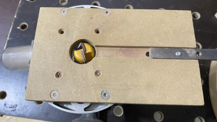

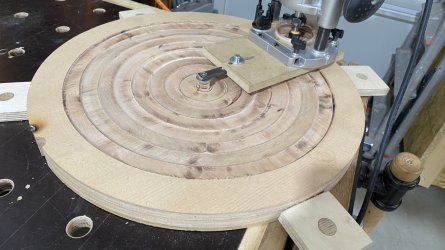

Die Sitzmulde habe ich mit einem Radiusfräser in 10 Schritten a‘ 1,5 mm Tiefe und 20 mm Versatz rausgeholt und mit einer Fächerscheibe in der kleinen Flex dann die Kanten rausgeschliffen. Sicher nicht das schönste aber doch ein interessantes Muster.

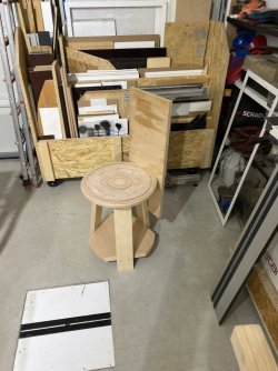

Dann zusammengebaut

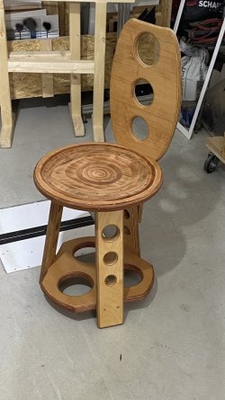

und die 40 Jahre alte Radienschablone von der Berufsschule für die Lehnenform verwendet. Noch ein paar Löcher rein und alles abrunden und schleifen. Die Schrauben werden noch durch 10er Dübel ersetzt und abschließend kommt Leinöl drauf.
Sitzhöhe 54 cm sind perfekt um an der Werkbank zu sitzen, lehne ist absichtlich so steil… IMG_1050.jpeg

Oder auch einfach cooler Stuhl! Gfällt mir. Und wenn dann noch weniger im Weg steht ist doch doppelt cool! Also supercool quasi.

Kreise Fräsen. Pffffft. Ich sehe da eindeutig Bedarf für eine groooße Drechselbank.
