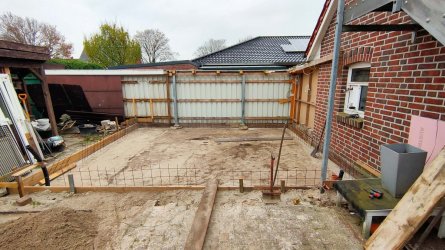

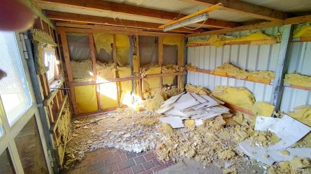

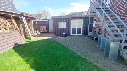

Hier nun ein paar Eindrücke vom alten Blechschuppen und der Demontage bzw. Abriss.
Schon krass wie sich Marder und Co in Glaswolle austoben. Wobei hier der "Wandaufbau" des Vorbesitzers ja auch dazu eingeladen hat! Der ein oder andere mag sich vorstellen, das hier das Arbeiten nur mit entsprechendem Atemschutz angebracht war. :emoji_fearful:

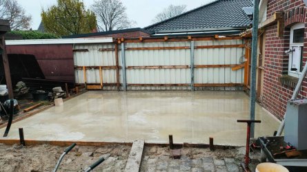

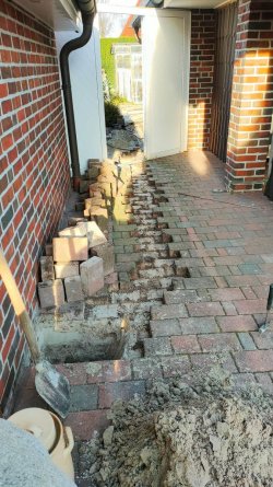

Nachdem alles abgerissen war, wurde die Pflasterung aufgenommen und Fundamente sowie die Sohlplatte erstellt. Die insgesamt 9,5 cbm Beton haben wir dann mit 3 Mann per Karre bewältigt!
Natürlich durfte auch die Stromversorgung für die Unterverteilung nicht vergessen werden (5 x 16 mm²) sowie ein paar Leerrohre für evtl. später notwendige Versorgungsleitungen.

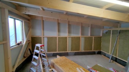

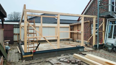

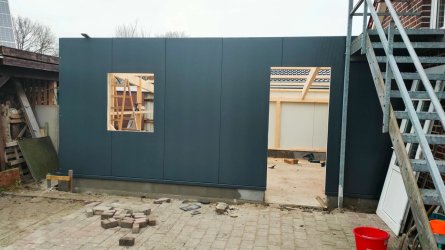

Anschließend habe ich den Sockel mit Schalungssteinen gemauert und ebenfalls ausbetoniert. Hierauf wurde dann der Holzrahmen gesetzt. Die Aussenwand wurde in 60mm Sandwichplatten ausgeführt, von innen mit 120mm Steinwolle gedämmt und dann mit OSB verkleidet.

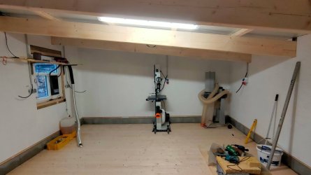

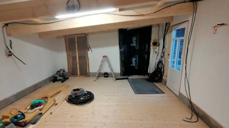

Nachdem dann der Holzfußboden inkl. Dämmung eingebaut war, wurden die Wände geweißt und mit dem Verlegen der Stromleitungen (auf Putz) begonnen. Insgesamt wurden 5 CEE Steckdosen mit jeweils 1x 230 V sowie diverse Doppelsteckdosen an Wände und Deckenbalken gesetzt. Wenn man einen Elektrikermeister im engeren Familienkreis hat, kann es übrigens dazu führen, das sämtliche Leitungen "eine Nummer dicker" sind, als man es sonst so kennt... :emoji_joy: Naja, er muss die Leitungen ja anklemmen, aber das Verlegen der Kabel habe ich übernommen und ich war teilweise schon ganz schön am Fluchen wenn die um's Eck mussten. Die Kabel wurden übrigens alle in Kupa-Rohr verlegt und oben über die Sparren zur späteren Verteilung gezogen. Der Bereich an dem die Kabel entlang der Wand liegen, wird dann von mir später verkleidet.
Links zukünftige Tür zum Lager - Mitte zukünftige Tür zum 3D Druckraum und Carport - Rechts die Tür zum Garten (ca. 0,85m x 2,25m)
Die vorhandene Dieselheizung wurde provisorisch aufgebaut (5 KW und innerhalb 1h von 4 Grad auf 14 Grad!) und die Bandsäge durfte auch schon mal einziehen.
Ja, die Kopfhöhe rechts im Bild scheint sehr niedrig. Aber ich kann mit meinem ca. 1,85m direkt an der Wand stehend noch ohne anzustoßen unter den Dachbalken hindurch. Sicher nicht ideal, aber bautechnisch nicht anders machbar, da die Seite zu den Nachbarn angrenzt.
Auch das der Sockel an einigen Stellen noch durchfeuchtet ist mir bewusst. Allerdings konnte ich Witterungsbedingt noch nicht die Abdichtung auf der Außenseite aufbringen. Dazu müssen 2 Dinge erst einmal eintreffen: 1. Ich muss vor Ort sein und 2. muss es dann für mind. 6 Std. zu mindestens nicht regnen - beides ist in den letzten Wochen nicht eingetreten. Aber die 2k Reaktivabdichtung steht hier schon - keine Sorge! :emoji_wink:
Die ersichtliche Absaugung in der Ecke wird noch zum tausch gegen Bargeld angeboten. Es ist eine Record Power CX2500 mit Patrone und man. Abrüttlung. Für meine zukünftigen Zwecke ist das nix. Für die Bandsäge und einem DH330 jedoch ausreichend bisher. In Zukunft soll dort eine Felder AF16 stehen.

ist vielleicht etwas spät, weil das schon steht, aber:
die Wand ist mit den Sandwichplatten diffussionsdicht, wenn du da innen noch eine Konstruktion aus Dämmwolle vorstellst, kann es zu Feuchtigkeitsproblemen kommen..
ich hoffe, du hast zwischen den Schalungssteinen und der Holzkonstruktion gegen aufsteigende Feuchtigkeit gesperrt?
ansonsten ein schöner Raum, viel Erfolg beim Fertigstellen!

Vielen dank! Ja, natürlich ist zwischen Sockel und Holz eine Sperre eingebaut worden!

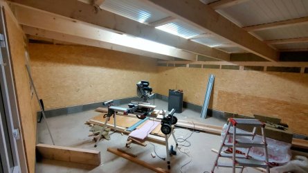

Hier mal ein weiterer Eindruck vom aktuellen Stand der Dinge. Mittlerweile ist eine AF16 eingezogen und ich habe angefangen die Verrohrung zu montieren. Morgen wird die B3 aufgebaut und hoffentlich kann ich auch dann die Verrohrung fertig stellen.
Sicherlich fragt ihr euch, warum ich die Rohre oben an der Wand montiert habe. Das hat einfach den Grund, das ich so noch die Wandfläche ggfs. als weitere Stellmöglichkeit nutzen kann und nicht durch evtl. Rohre am Boden eingeschränkt bin. Ob es so für mich ausgeht muss ich sehen, ich denke die Absaugleistung der AF16 ist ausreichend. Falls nicht, kann ich die Rohre noch immer auf Bodenniveau verlegen.
Und ob die Bandsäge dort stehen bleibt, wird sich ebenfalls zeigen....
