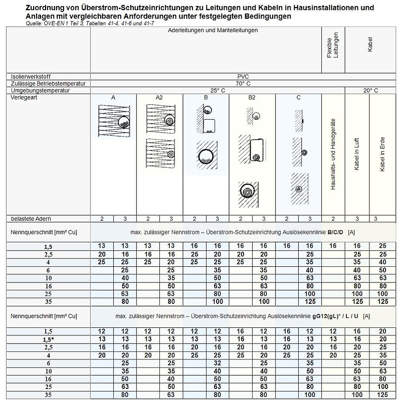

Ich hatte mich bspw. auf die Tabelle hier bezogen, aber komplett falsch in Erinnerung gehabt -.-
http://www.ooe-ausfuehrungsbestimmungen.at/de/779/
Scheinbar sind 1,5mm² zulässig in Unterputz für 16A, allerdings hat man mir bis jetzt davon abgeraten und empfohlen für wenig Geld einfach eine Nummer größer zu nehmen.

Oh wow, gar nicht aufgefallen. Danke. Da wird auch endlich ein Schuh draus:
https://www.vde-verlag.de/buecher/leseprobe/9783800746910_PROBE_01.pdf
Somit kommt man bei den Verlegearten unter B auch nicht mehr auf die 16A bei 3-adriger Leitung.
hab jetzt mal nachgelesen. 2 belastete Adern ist ein 3 adriges Kabel (Schutzleiter hat keine Last)
5 adriges Drehstromkabel hat drei belastete Adern (neutral und Schutzleiter haben keine Belastung im Normalfall)

Wenn man nur "belastungstechnisch" denkt, blendet man Themen wie Netzinnenwiderstand, Schleifenimpedanz und Spannungsfall völlig aus. Diese sind aber für eine Leitungsauslegung wesentlich essenzieller als die Frage, wieviel Strom durch den Draht passt. Denn sie dienen zum Nachweis der Schutzmaßnahmen gegen Überlast und Kurzschluß.
Das interessiert hier scheinbar niemanden.
