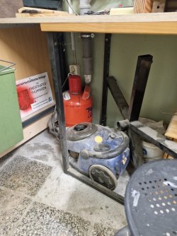

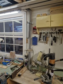

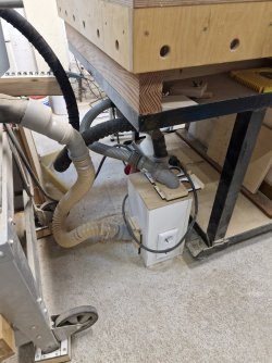

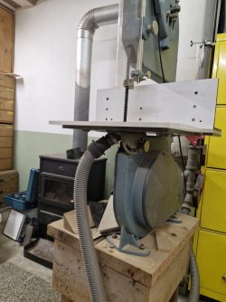

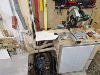

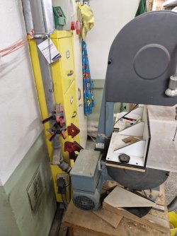

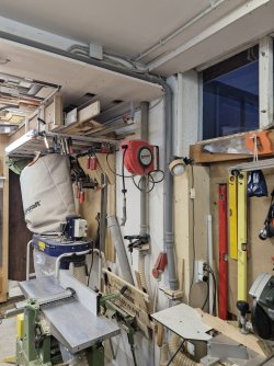

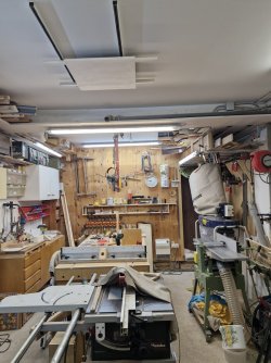

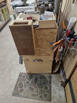

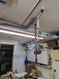

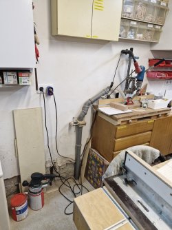

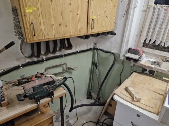

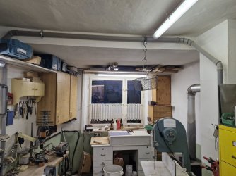

Heute abend stelle ich einige Fotos meiner Werkstatt rein.
METABO L35 mit Zyklon und Staub/Spänekiste.
50er HT an Decke und im Betonboden, um keine Schläuche rumliegen zu haben. Schieber manuell zu bedienen.
1.Raum:
1x Anschluss an Wand für Bohrständer. Da sauge ich keine großen Späne B, die kehren ich zusammen. Z.B. Forstnerbohrer, wie Vorredner schon schrieben. Da ist die Staubentwicklung überschaubar und verstopft nicht.
1x von Decke über Werkbank für Handmaschinenhobel, Oberfräse und Schleifmaschinen.
1x mittig am Boden unterhalb der Werkbank für TKS und Frästisch
1x an der gegenüberliegenden Wand für Kappsäge oder zum Bodensaugen.
Bei diesem Rohrsystem hatte ich bisher 1 starke Verstopfung, weil ein schmales langes Abfallstück der Kreissäge drin lag.
Jetzt nutze ich deswegen eine Nullspalteinlage bei Kleinstschnitten, bzw. achte mehr drauf, dass solche Reste nicht ganz abgeschnitten werden.
Für ADH habe ich seit 4 Jahrwn eine ASA 2403 mit 120mm-Schlauch, weil es mit Zyklon und Staubsauger 50mm einfach nicht funktioniert.
2. Raum mit Extra- Sauger ohne Zyklon.
1x an Wand für Bandschleifer.
1x an gegenüberliegenden Wand (über Decke) für Bandsäge.
Da sind schon einige Meter HT verbaut, es wird aber alles abtransportiert. Bögen und Abzweige 45°. Letztes Stück als Schlauch.

So sieht mein Chaos aus.....
