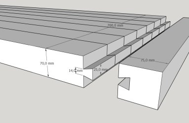

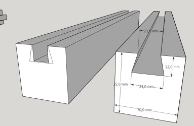

ich bin momentan dabei eine Werkbank zu bauen und möchte die Platte mit 2 Hirnholzleisten abschließen, die per Gratnut und Gratfeder verbunden sein sollen.
Nun stellen sich mir die Fragen, welche Maße die Gratnut /-feder haben soll und welcher Gratfräser am geeignetsten wäre? Die Platte ist, wie die Hirnholzleisten auch, aus Buche gefertigt und hat 70mm Stärke. Beim Gratfräser hat man ja neben des Durchmessers/Nutzlänge auch die Wahl zwischen verschiedenen Winkeln. Welche Winkel sind denn für Hartholz am besten? Ich hatte mir sowas hier rausgesucht: https://ent.tools/shop/Produkte/Frasen/Verbinden-und-Verleimen/Gratfraser~p13533
Gratfräser 14°; 25,4mm Durchmesser; 22,2mm Nutzlänge.
Wenn ich den Fräser genau mitting am Werkstück ansetze, würde die Gratfeder später meiner Meinung nach etwas unterdimensioniert sein (Bild1)
Das heißt ich müsste den Gratfräser etwas aussermittig ansetzen um die Nut zu vergrößern - natürlich fräse ich dann von beiden Seiten um die Nut in der Mitte des Werkstücks zu zentrieren und vorher räume ich das gröbste mit einem Nutfräser aus. Vorgehensweise wie hier: https://youtu.be/5gxmFw0dz4I?si=BvgXPTRRTQR9NkMz&t=290
Im Modell hab ich die Nutbreite an der engsten Stelle mit ca. 1/3 des Werkstücks gewählt aber irgendwie erscheint mir das dann zu breit. Welche Maße würdet ihr wählen? Übersehe ich sonst noch etwas?

Vielleicht habe ich deine Konstruktion nicht ganz verstanden. Sehe ich das richtig, dass du die Werkbankplatte an den Stirnseiten Nuten, dann eine durchgehende Gratfeder einleimen und anschließend eine schwalbenschwanzförmig genutzte Leiste aufschieben möchtest? Mir erschließt sich nicht der Sinn einer solchen Konstruktion. Die Gratfeder kannst du auf Grund der unterschiedlichen Schwundmaße längs und quer zur Faser nur punktuell leimen. Eine Gratverbindung soll gerade dieses Arbeiten des Holzes ermöglichen und wird daher quer zur Faser angeordnet.
Richtiger fände ich an den Enden der Platte eine Gratfeder abzusetzen. Diese möglichst schmal zu halten, damit die aufgeschobene Leiste nicht durch den Druck der Gratfeder auf die Nutwangen aufgespalten wird.
asphaltblau
5. November 2015
197
Edinburgh
Ah sorry, ich sehe gerade, dass du keine Gratfeder einsetzen willst. Die Bemaßung hat meine alten Augen getäuscht.
Trotzdem, Gratfeder eher schmal halten, also am Nutgrund würde ich sie max.25mm breit machen. Den Fräswinkel halte ich für ok

Okay das hilft mir weiter, ich hatte gar nicht vor irgendwas zu leimen. Sollte die Platte arbeiten, würde ich dann einfach mit ein zwei Knüpfelschlägen die Leiste wieder bündig mit der Vorderkante der Platte ausrichten.

die Gratfeder darf nur an einem Punkt verleimt sein, damit die Leimholzplatte arbeiten kann (wenn überhaupt verleimt). Wenn das vorne bündig bleiben soll, kannst du sie von hinten auftreiben und da einen Kleks Leim angeben.
Zur Stärke würde ich sagen, dass sie in der Mitte der Feder etwa ein Drittel der Tischplatte betragen sollte.

meine Hobelbank ist so wie gewünscht mit Gratnut und Feder gearbeitet.
Die Platte ist 60mm dick.
Die Gratnut am Grund 30mm breit und oben gut 20mm. Sie ist15mm tief.

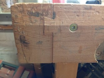

Bei vielen Hobelbänken wird die Bankplatte mit einer einfachen Nut/Feder-Verbindung gerade gehalten. Damit die Leiste nicht abfällt muss dann eben noch eine oder zwei Schrauben (Langloch) vorgesehen werden. Die Konstruktion ist viel einfacher, weniger anfällig für Fehler und es muss nicht extra ein (teurer) Fräser gekauft werden.

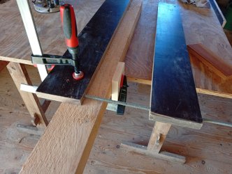

ich habe mit der Oberfräse immer konische Gratverbindungen gemacht. Und zwar habe ich zwei Multiplexleisten mit Gewindestangen verbunden. Durch die Gewinde konnte ich den Abstand der Leisten einfach konisch einstellen. So ließen sich Nut und Feder einfach fräsen. Auch das Anpassen der Feder durch Nachfräsen lässt sich leicht am Gewinde einstellen.
Die Verbindung schiebt man von Hand ein. Bis sie klemmt. Dann sollen noch so 5cm fehlen. Die werden dann mit Zwinge, oder Klopfholz bewerkstelligt. So sitzt die Verbindung fest.
Lässt sich die Verbindung von Hand nicht weit genug einschieben, muss die Feder noch etwas nachgefräst werden.

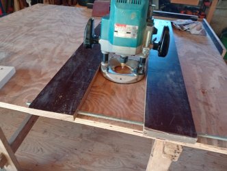

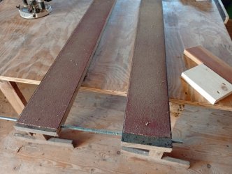

tatsächlich habe ich die zwei Leisten hier noch gefunden und habe das mal in etwa zusammengestellt, wie es bei mir funktioniert.
Ich habe den Fräskorb als Führung verwendet, keinen Kopiering. Auf die Gewindestangen vorn und hinten natürlich vier Scheiben und Muttern.
Von unten sind die Leisten mit Schleifpapier beklebt, damit sie nicht verrutschen können.
Außerdem hatte ich auf die Gewindestange noch ein Brettchen als Endanschlag aufgefädelt, hier angedeutet.
Für die stirnseitige Gratfeder habe ich die Schablone an ein Kantholz geklemmt und an dieses dann das zu fräsende Brett. Hier angedeutet.
Ist die Gratfeder noch zu breit, braucht man nur die freie Seite der Schablone über die Muttern etwas nachzustellen. Kantholz natürlich exakt gehobelt.

Bei einer Hobelbank darf man mMn sehen, wie die Konstruktion aussieht und dass sie fachlich korrekt ausgeführt worden ist. Die Schraubenköpfe kann man ja auch versenken und ggf. mit Querholzplättchen abdecken.
Alternativ könnte man die Hirnleiste auch ohne Schrauben an der Platte halten. Zum Beispiel könntest Du jeweils am Ende der Hirnleiste einen "butterfly inlay" (mir fällt kein deutsches Wort dazu ein) einlassen, also eine kleine Platte mit doppeltem Grat. Das käme optisch einer Gratverbindung sehr nahe. Oder du könntest (von der liegenden Platte ausgehend) von unten zwei Dübel einlassen, die durch die Hirnleiste und die Feder laufen (Langloch am hinteren Ende nicht vergessen).

Zum Verständnis: Die Oberfräse hat zwischen den beiden Leisten Spiel. Bei der Gratnut ist das für mich in Ordnung, da man nicht versehentlich breiter fräsen kann, als gewünscht. Aber beim Fräsen der Feder muss man genau darauf achten, dass man die Oberfräse stets entlang der einen Führungsleiste führt? Das würde bedeuten, dass man versehentlich die Feder zu schmal fräsen könnte? Oder habe ich die Funktion/Arbeitsweise nicht richtig verstanden?

ja, genau so ist das. Wenn man die Fräse an der linken Seite von sich weg schiebt und an der rechten Seite der Schablone zu sich her zieht, arbeitet der Fräser immer Richtung Anschlag. Da kann dann kaum was passieren. Ich habe bei den vielen Gratverbindungen, die ich gemacht habe, nicht eine vermurkst.
