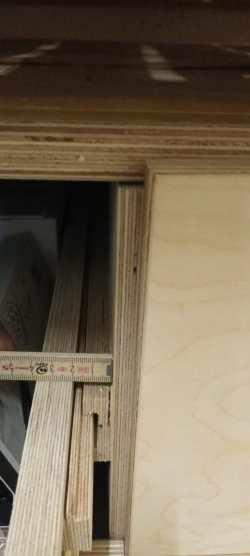

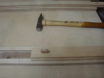

11.789
hier habe ich nachträglich an meinen Bohrtisch eine Schublade eingebaut.
Allerdings einfacher Weise ohne Metallauszüge. Die Lade lässt sich auch bei Beladung nahezu voll ausziehen.
Die Lade ist auch rundum dicht.
Laufleiste ist durch den Falz auch Streifleiste.
Die Kippleiste ist innen auf Höhe der Zarge an die Beine geschraubt.

Ich habe nun etwas gefunden, die Zarge der Schublade ist Teil des Auszugs
Danke für das Foto.
Ist es so, dass Du deswegen auf Schubladentiefe/Stauraum verzichten musstest?
Der Bau meiner Werkstattschränke liegt noch vor mir. Metallführungen möchte ich nicht verwenden. Ich überlege zwischen genuteten Führungen und Leisten, auf denen einfach die Schubladenseiten laufen....evtl. HPl als Lauffläche.

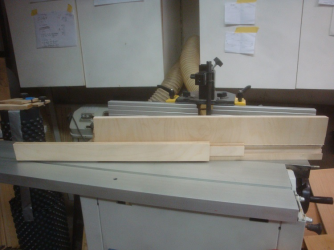

Danke für das Foto.
11.789
habe ihm Haus bei einer (gekauften) Kommode so etwas und ich finde es ziemlich nervig, dass die Laden dort vergleichsweise schwergängig sind.
richtig gemacht mit Hartholzgleitflächen und ab und zu mal "geschmiert" funktionieren solche klassischen Schubladen leicht und sind sehr dauerhaft.
Dein Post lässt mich vermuten, dass du die klassischen Schubladenführungen mit Lauf- Streif- und Kippleiste gar nicht kennst.
Selbst die 200 Jahre alte Schublade unseres Biedermeiertischs, die so geführt wird, funktioniert immer noch leicht und einwandfrei.
Auch die Schublade an meiner Hobelbank mit genuteten Seitenstücken die in einer Leiste geführt werden, funktioniert seit rund 40 Jahren einwandfrei.

@bello Schöne und einfache Lösung!
Hast du da eine Fixierung, dass die Zwischenschiene nur bis zur Hälfte ausgezogen wird? Und mit dem Multiplex gibt es wegen der Belastung in der Faser-/Leimebene keine Probleme durch Abscheren?
