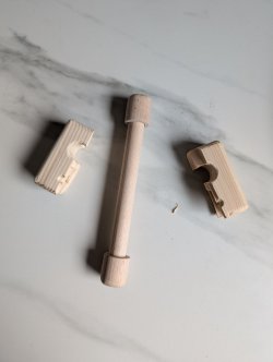

Das erste Bespielen hat sich dann die erste Schwäche gezeigt. Die Aufnahmen für den Griff der Vorderzange ist durchgebrochen. Sie war wohl doch etwas zu klein dimensioniert und die Fichte wohl nicht stabil genug. Wo muss ich da nochmal Ran und werde sie Jetzt größer und aus Eiche machen. Das hält dann hoffentlich etwas länger.
