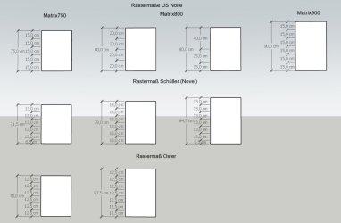

Noch kurz mal zur Orientierung für die angedachte Arbeitshöhe (Sockelhöhe+Korpushöhe+Arbeitsplattenstärke=Arbeitshöhe) grob die verschiedenen Raster und Korpushöhen von Unterschränken der von dir erwähnten Hersteller.
Hieraus ergeben sich dann entsprechend verschiedene Fronthöhen.

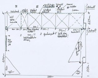

So in etwas stelle ich mir das vor. Um möglich vorhandene E-Geräte zu implizieren.
im farblichen Design bin ich noch in Fundus suche :emoji_thinking:
das letztere Bild ist nun mit bessere Schärfe -einstellung an Canon EOS Kamera eingestellt- sorry,das ich solange auf Schlauch stand .

Daniboy
22. Februar 2017
2.856
Ich empfehle zu Mittag am Fenster mit dem Handy in voller Auflösung (jetzt sind nur 1200x800 Pixel) gut zu fokussieren.
Notfalls mit dem Blitz arbeiten mit dem Handy.
Idealerweise vor dem posten im Forum prüfen durch reinzoomen ("+"-Taste bei Irfanview) um die Schärfe zu kontrollieren, ob sie Schrift lesbar ist.
Bei deinen letzten Fotos kann auch die KI leider nicht mehr helfen (sie "erfindet" dann irgendwelche hübschen Bilder).
Mit Gimp habe ich nur entzerrt, die Verbesserung hat die KI (Google Gemini) gemacht.
Und vorher habe ich mit Irfanview (bin Fan davon) beschnitten und Autokorrektur angewandt.
