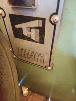

Wer kennt diese Maschine? Tischfräse TH Type F.102
Thom_S
10. September 2023
143
Anonym
Ich habe mal versucht, herauszufinden, welcher Hersteller sich hinter TH verstecken könnte. Wood Tec Pedia zumindest kennt keinen Hersteller, der für dich in Frage kommt.
Wie bereits oben gesagt, wären aussagekräftige Fotos durchaus angebracht, wenn geholfen werden soll.
Registriert 2015 und jetzt der erste Beitrag? Oder wurden deine alten Beiträge gelöscht?
saegefix33
4. Januar 2015
10
meppen
Entschuldigen sie bitte die Maschine stand auf dem Transporter.
Ich habe bislang keine Beiträge erstellt. Es wäre nur super Infos Schaltpläne etc vom Hersteller erhalten zu können.
Ggf einen Ersatzteilkatalog

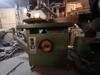

ich habe mal Google-Lens bemüht. Ist bei der Aufnahme zwar nahezu aussichtslos, aber ich glaube, dass das Handrad typisch für Panhans-Maschinen ist.....
Vielleicht mal ein vernünftiges Foto machen und bei google suchen. Ein, zwei vernünftige Fotos würden hier sicher auch helfen....

...erinnert mich am ehesten an eine alte Casadei F11*.
Wie Johannes schon geschrieben hat: Was soll da groß an Schaltplan sein?
Die wenigen Strippen sollten sich schnell nachverfolgen und zeichnen lassen.

Einzig die kleinen Transport Rollen scheinen mir etwas unterdimensioniert zu sein. Der Rest sieht doch solide aus.

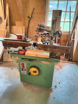

Ich kämpfe gerade mit der Höhenverstellung.
Ich habe die Maschine auf einer niederländischen Auktion erstanden.
Ich kann das Handrad leider nicht drehen.
Habe die Spindel mittels Fettnippel geschmiert so auch am Handrad.
Es tut sich leider nichts.
Augenblicklich ist auch nichts festgeschraubt. Die Maschine oder auch die Spindel etc. Haben keinen Ansatz von irgendeinem Rost oder ähnlichem. Sie ist optisch tadellos.
Ich weiß noch nicht wie ich das wieder gängig machen kann.

Lässt sich das Handrad überhaupt nicht bewegen, oder kannst du um den Totraum/Rücklauf bewegen?
Thom_S
10. September 2023
143
Anonym
Das lässt mich daraus schließen, dass das Handrad nicht festgerostet ist.
Nun kann es entweder sein, dass die Höhenverstellung gesperrt ist(eine Arretierung sollte ja irgendwo sein), oder, unwahrscheinlicher, dass die Spindel feststeckt. Am Foto sieht die Spindel ziemlich weit oben aus. Kann es sein, dass sie ganz nach oben gefahren wurde und jetzt feststeckt?

Ich habe nun mehrere Tage Rostlöser einwirken lassen und vorsichtig mit einem Kunststoffhammer versucht etwas Bewegung hinein zu bekommen.
Leider ohne Erfolg.
Mitglied 132096
Ich klinke mich mal mit ein. Schau dir den Schlitten, auf dem die Spindel sitzt an. Meine Tischfräsen- sind zwar schon etwas älter - haben neben der Prismenführung vom Schlitten zusätzlich noch eine Knebelschraube zum Feststellen. Mit dieser kann man den Schlitten in der Höhe feststellen, damit er beim Fräsen spielfrei ist. Wenn diese Schraube angezogen ist, kann man das Handrad zur Höhenverstellung nur etwas nach links und rechts bewegen (wie die von dir beschriebenen 15° plus minus), aber der Schlitten bleibt in Position fest.
Vielleicht hat deine Fräse auch so eine Arretierung, die du vor dem Verstellen öffnen musst.
Ich hab mir das Gesamtbild von deiner Fräse nochmals angesehen. Kann es sein, dass du vorne am Handrad noch im Zentrum ein kleines Rad zum Feststellen hast. Leider kann man das auf dem Bild nicht genau erkennen. Das sieht aber so aus wie bei der Höhenverstellung von meiner Martin T75. Wenn dieses Handrad in der Mitte festgezogen ist, kann es sein, dass der Schlitten für die Höhenverstellung klemmt.
... wäre noch eine Idee. Kannst du bitte noch ein größeres Bild vom Handrad einstellen. Vielleicht hab ich noch eine Idee.
