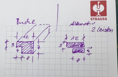

hatten im Internet gesucht, wer mir kleine Holzleisten anfertigen kann. … Schwierig. Schreinereien geben sich nicht mit so einem Kleinkram ab.
Hat jemand einen Tipp, oder kann mir helfen- gegen Kostenaufwand?
Buche in L-Form 12x7mm mit einer Ausfräsung von von 4x4mm, oder alternativ (rechte Zeichnung) 3x12mm und 4x8mm und ich leime die beiden Teile zusammen.
Davon bräuchte ich 5x 1m Stücke, die man in einer Papprolle verschicken kann.
Oder im Umkreis von ca. 50km (Kempten/Allgäu) abholen kann.
Material wäre vorhanden.

Die Ausklinkung heißt Falz, also eine Buchenleiste 12x7 mit Falz 4x4.
Kann man auf einer Tischkreissäge machen, vom Brett, und nach dem Falzen abschneiden. Hast du eine TKS?
