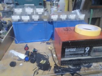

Auf seinem linken Schalter steht 12V DC.
Sein Mog hat 24V
Also kann man davon ausgehen, dass die Vorwiderstände im Schalter für ihn unpassend sind, oder?

Uuups, dann natürlich nicht. Dann sind aber die Schalter generell eher ungeeignet.
Für die LED kann man dann aber zu dem eingebauten einen zusätzlichen Widerstand in Reihe schalten, dann passt das auch.
Der Gesamtwiderstand muss dann für die LED bei 24V passen.
Evtl. kann man die Tastenkappen abmachen und das Innenleben betrachten.
Ja und nein. Bei 3,7V Vorwärtsspannung und 20mA Strom braucht es (24-3,7)/0,02=1.015Ohm, 1kOhm also.
Aber selbst wenn er den Schalter so lässt, wird die LED den Unimog noch überstehen.

Ich bin mir nicht sicher wie du die Frage meinst, da du ja eigentlich selbst schreibst, was du wissen musst.
Dein Fahrzeug hat 24V DC (Gleichstrom), das ist das, was du auch bei den Schaltern benötigst. Ich würde davon ausgehen, dass die LED _in_ den Schaltern genau damit auch klar kommen.
Beim Linken Schalter steht 12V 20A DC, der scheidet aus, da der die 24V Boardnetz nicht ab kann.
Auf dem rechten Schalte sehe ich 250V AC. Der scheidet aus weil Wechselstrom (AC), da hilft leider auch nicht, dass das Ding 250V schafft.
Den mittleren müsstest du von der anderen Seite mal fotografieren.
Ich glaube nicht, dass du da mit Widerständen was deixeln kannst. du müsstest die Spannung halbieren, dadurch würde sich die Stromstärke verdoppeln. du müsstest also drauf achten, dass die Angabe auf dem Schalter "nicht stimmt".

Vielleicht mal einem 12 V aufpopeln und schauen, was drin ist? Weil 12V mit Dampf auf die LED würde ja auch einen Knall geben.
Gibt aber auch 24 V Schalter https://de.farnell.com/multicomp-pro/mp004433/wippschalter-spst-24v-dc-rot-panel/dp/3462113
Du hast ja wahrscheinlich einen Ladestrom von irgendwas um 29,4-29,8V? Könnte also auch schief gehen.
Könntest evtl auch die 230V mal an die 24V hängen und testen, was passiert. Allerdings müsstest Du dann hoffen, daß die Kontakte gleich aufgebaut sind wie in den 24 V Schaltern, denn DC Schalten ist was anderes als AC .
Klar kann der das ab. Nur die LED wird höher bestromt. Wird ihr aber für die geplante Nutzungsdauer recht egal sein, da die Vorwiderstände meist mit einer Spsnnumgsreserve bemessen sind. Sicherer ist natürlich ein passender Vorwiderstand.

Danke @Mr.Ditschy, aber ich möchte eine einzelne LED, die für mutmaßlich 12V ausgelegt ist,
mittels eines Vor- oder eher Nachwiderstands mit 24-26V DC betreiben.
Die Schalter sind für 230V AC geeignet, ist hier aber nicht relevant.
Der notwendige Widerstandswert betrifft meine Frage.

Das kann ohne Kenntnis der verbauten LED /verbauter Vorwiderstand keiner abschließend ausrechnen...
Mit 1,5 kOhm (insgesamt bei ~24V) bist du auf der sicheren Seite, falls zu dunkel nach Gefühl etwas Reduzieren. 1,2 / 1,0 KOhm

So, ich habe jetzt eine Widerstandskaskade aufgebaut, 10 kΩ bis 82 kΩ.
Dank der Hinweise der Forumsfreunde hier habe ich mit 10kΩ angefangen.
LED hat es ausgehalten, super. Aber weniger Belastung ist doch besser, also 33 kΩ.
Leuchtet! In mehreren Schritten bis 10+88 kΩ! Leuchtet immernoch!
Tausend Dank an Euch! Ganz große Klasse!

Nochmal die Frage, wenn du mit dem Schalter auch was schalten willst, dann muss der Vorwiderstand die Leistung abkönnen. 12V Spannungsanfall mit einem Widerstand ist schon ordentlich. Aber das weißt du vermutlich ja. Nur sicherheitshalber. :emoji_slight_smile:
wie gesagt - 1kOhm bei 3,7V und 20mA, so bei 8mA fangen die meisten an zu leuchten da die Schwellenspannung dann erreicht ist. Meistens sind die LEDs so schwach bestromt, dass du den 12V Schalter einfach ohne Änderung verwenden kannst. Und klar, du musst den neuen Widerstand dann nun irgendwie ins Gehäuse friemeln, oder einfach am LED-Anschluss belassen und isolieren.
Danke für's Mitdenken!
Die LEDs bekommen an ihren Masseanschuss je einen Wiederstand.
Die anderen beiden Anschlüsse bekommen + und geschaltetes +. Je nachdem welcher
an den Eingang kommt, leuchtet die LED immer oder nur wenn Schalter geschlossen.
Der „Nutzstrom" läuft nicht über den Widerstand.
Da mehrere Schalter im Spiel sind, habe ich eine Dose mit einer Befestigung am Blech gebaut,
an der Befestigung sind 6 Widerstände mit je einem Ende gefestigt.
AVo den anderen enden führt eine Ader zu jeweils einer LED.
Der Hohlraum wird ausgegossen. Damit ist die notwendige Allrad-Tauglichkeit sichergestellt.
