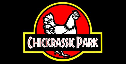

Es geht um ein Schild für den Hühnerstall, das aus fünf Lagen aufgebaut sein sollte:
* Die Grundform, also der Kreis + Rechteck auf dem der Schriftzug ist
* Der gelbe Rahmen
* Der rote innere Kreis
* Die Henne mit geringen Vertiefungen, die ich schwarz anmalen kann
* Die weißen Buchstaben mit geringer Vertiefung, die ich rot ausmalen kann
Den Entwurf habe ich auch als PDS-Datei mit mehreren Ebenen. Keine Ahnung, ob das genau dem entspricht, was ihr bräuchtet. Was wäre denn da das Austauschformat? Vermutlich bräuchtet ihr jede Ebene als einzelnes Bild?
Der Kreis des Schilds soll 30 cm im Durchmesser sein. Das Schild würde im Freien hängen, allerdings von einem Dach vor Regen geschützt.
Was meint ihr denn? Ist sowas für einen bezahlbaren Preis und in einer guten Qualität umsetzbar oder sind das zu feine Details, z.B. der Kamm oder die Federn?

So, ich habe mir das nun länger angeschaut und würde das nicht aus mehreren Teilen machen, Martin hat schon gesagt: Das würde teuer und auch sehr dick nachher.
Was ich tun würde: Die schwarzen Linien als “Grundfläche“ sehen, die nachher stehen bleibt. Ich würde dann alles, was farbig/weiß ist, vertiefen. Also bei gelb/rot/weiß jeweils ca 2-3mm wegfräsen (mit einem Carve, also V-Fräser, damit man die Details noch sieht), so dass das Schwarze erhaben bleibt. Die roten Linien in den Buchstaben würde ich dann noch mal 1mm tiefer fräsen. Dann kann man die Sachen nachher gut nacheinander bemalen, ohne dass man sich mit der Farbe in die quere kommt und hat noch einen leichten 3D-Effekt.

zum Fräsen braucht man ne gute DXF.
Wenn man mit 3 mm Fräser fräst verhält der sich anders je nach dem ob innerhalb der Kontur oder außerhalb der Kontur gefräst wird.
Beim Gefieder wird das zum Problem man müsste alle Spitzen verrunden damit die zwei gefrästen Teile nachher inneinander passen.
Gigantischer Aufwand das zu Zeichen.
alternativ könnte man ein Reliefbild Fräsen und nach dem Fräsen in Handarbeit die einzelnen Flächen farbig gestalten.
Gerwerbilche sind da raus - da die meisten Kunden keine 4-stelligen beträge für sowas ausgeben.
Lasern könnte einfacher gehen aber auch da braucht man Daten zum Schneiden.
Das gepostete Bild ist zu schlecht - meine X-Tool Lasersoftware bringt keine sauberen Konturen zum Schneiden raus.

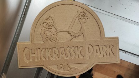

Ausgangsmaterial günstiges Styrodur, angemalt, Ø580mm -bissle a rumsauerei mit den Spänen.
UV könnte für deinen Zweck auf Dauer jedoch problematisch sein.
Meiner Meinung nach, müsste man mindestens eine "richtige"¹ und fertige DXF-Datei liefern, um dann Einen/Eine zu finden für den dann immer noch Arbeits-reichen Rest.
¹ ich bin einmal "eingegangen", bei der Zusage eine Lackierschablone "schnell" mal rauszufräsen und er stellt die DXF-Datei - die DXF-Datei war eine automatisch umgewandelt DXF-Datei aus irgendeiner Pixel-Grafik ohne wirkliche Polylinien - war erst nach Stunden Nacharbeit meinerseits brauchbar.

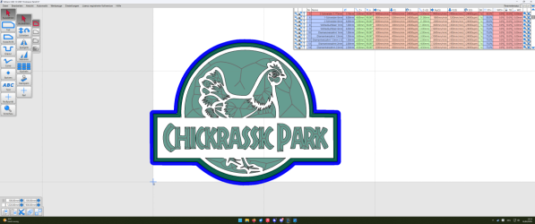

So, hat jetzt leider doch was gedauert, so könnte ich es ausschneiden:
Türkis sind Carves. Du müsstest dann die im Bild weißen/türkisen Teile selbst mit verschiedenen Farben bemalen, die weißen Abschnitte sind 3mm erhaben, der Rest 3mm tiefer. Fräsprogramm läuft angeblich 15 Minuten, das glaube ich aber nicht, ohne es gesehen zu haben... :emoji_stuck_out_tongue:
