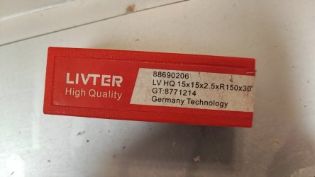

Hallo Leute,
ich habe soeben eine spiralmesserwelle für meinen Dickenhobel geordert. Dort sind Wendeplatten mit den Maßen 15x15x2,5 verbaut. Soweit ich es derzeit erkennen kann sind diese Wendeplatten quadratisch mit geraden schneiden. Die Wendeplatten sind schräg angeordnet für einen Ziehenden Schnitt.
Auf der suche nach zukünftigem Ersatz stoße ich jetzt diverse Attribute solcher Wendeplatten und versuche zu verstehen was ich kaufen sollte bzw. Erstmal wo die Unterschiede liegen etc.
Insbesondere folgende Werte stimmen mich fraglich über die o.g. Grundmaße hinaus
Schneidwinkel: ich finde 30° / 34° / 37° Und 40°
Kantenform: gerade oder diverse Radien von R50 - R200 häufig mit R150 oder R115
Eckform: Ecken spitz oder abgerundet
Es stellen sich jetzt besonders zwei Fragen. Nimmt man schlicht und ergreifend immer einfach das was die Messerwelle im Original vorgibt oder kann man hier auch Variieren.
Und bei zweiterem wo finde ich dazu mal ein kleines Abc. Würde mich gerne weiterbilden, allgemein und besonders welche vor und Nachteile gewisse Geometrien ggf bieten um das Hobelergebnis möglicherweise zu perfektionieren.
Aber natürlich auch um nicht schlicht und ergreifend die falschen Ersatzmesser zu kaufen.
Und dann unabhängig vom vorgenannten. Wo kauft ihr eure Wendeplatten und welche Hersteller könnt ihr empfehlen?
Ich danke euch schon Mal für den Input.
Naja, Form (gerade/Radius) und Abmessungen ist einfach zu beantworten. Muss dem Sitz der Messer entsprechen da ansonsten kein Formschluss gegeben ist. Beim Winkel kommt es darauf an wie der Sitz gestaltet ist (rechtwinklig oder im entsprechenden Winkel der Platte. Das Schräubchen alleine kann die Kräfte nicht aufnehmen.
Gruß SAW
16.366
in der Draufsicht müssen schräg gestellte Messer einen Radius aufweisen.
Der muss auf den Wellendurchmesser und die Schrägstellung sowie den Schnittwinkel abgestimmt sein.
Sonst kann keine ebene Fläche entstehen.

Danke dir. Ok, ja siehste jetzt hab ich die basics schon vergessen vor lauter verschiedenen werten. Stimmt, klar. Dort wo die der schneide gegenüber liegende Seite an der Welle anliegt muss es ja auch passen. Also fällt ein abweichender Radius schon weg.
Soweit ich die Ausgestaltung der Welle erkennen kann wäre der Schnittwinkel dann frei bestimmbar. Da ist der Sitz der Wendeplatte nicht gewinkelt sondern rechtwinklig.
Dann beschränkt sich die Frage eigentlich auf Schnittwinkel und die Ecken abgerundet oder spitz.
Gibt es da allgemeingültige Aussagen was diese Werte beeinflussen?
Sonst kann keine Ebene Fläche entstehen.
Auch das klingt beim näher drüber nachdenken sehr sinnig. Kennt da jemand Berechnungsgrundlagen welcher Radius in Frage kommt basierend auf Wellendurchmesser und Winkel der Schrägstellung sowie Schnittwinkel?
Oder hilft auch da nur. Frag den Hersteller?
Erster Absatz, erster Beitrag.
Und das passt halt nicht.
Die Dinger von Tokoloshe passen, und dafür gab's von mir nen Daumen hoch. Auf mehr wollte ich gar nicht hinaus...

Naja, nachdem im Eingangspost nur die Grundmaße der Platten genannt sind und scheinbar keine Bombierung vorhanden ist sowie der Schnittwinkel fehlt frag ich mich grad, wie du dann den Formschluss sicherstellen willst....
