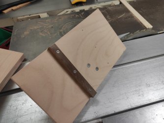

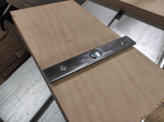

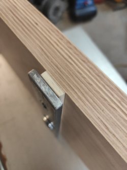

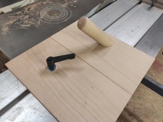

Ich hole meinen Beitrag vom Dezember nochmal hervor um Euch kurz das erste Resultat zu zeigen, in das Eure damaligen Tipps und Hinweise eingeflossen sind. Ich musste mir dringend mal Fritz und Franz bauen. Während mancher ja beide in der T-Nut (z.B. Heiko Rech) verankert, habe ich mich entschieden, Franz nur längs zu führen, während Fritz natürlich eine Klemmlösung benötigte. Hier habe ich dann die ganz einfache Variante von @Martin.G gewählt: 30/6er Flachstahl. Für den erforderlichen 5mm Abstand fand sich Sperrholz.
Hier sieht man auch mal wieder sehr schön, wie Vorhandenes die Projekte beeinflusst. Ich hatte so gar keine Lust, viel Aufwand in einen Griff zu investieren, zumal die meisten eher hässlich sind und mir gar nicht einmal so ergonomisch vorkommen. Da ich seit Jahren von einem Fundus aus 45mm Rundmaterial Esche zehren kann, war ein Griff schnell geschnitten. 45° zum Brett und 30° zur Achse des Tisches greifen sich wunderbar ergonomisch. Den Vierkant für die Nut konnte ich aus einem Teil einer antiken aber defekten Teak-Wasserwaage schneiden, die auf ein 2. Leben wartete. Sie war als solche nicht zu retten, aber das tolle Holz sollte unbedingt in ein haltbares Projekt einfließen.
Die obligatorische Soft-Kante kam am Ende natürlich auch noch an Fritz&Franz, war nur noch nicht angekommen, als ich die Fotos gemacht habe.
Mit dem Rest des 30/6er Flachstahls werde ich jetzt auch noch Niederhalter, analog zu @Guido bauen.
