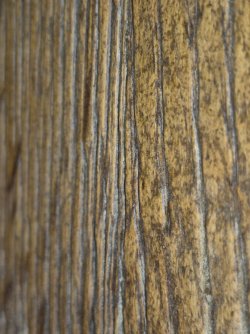

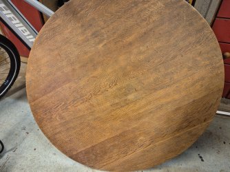

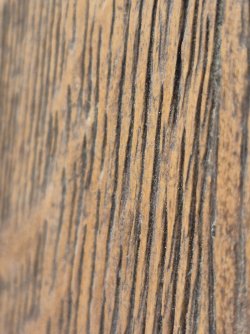

4.683
So, bin wieder zuhause.
Vor einiger Zeit habe ich beim Sperrmüll diese Tischplatte mitgenommen. Eiche, 1m Durchmesser 45mm dick. Daraus soll jetzt eine Gartenskulptur werden. Dazu wollte ich der Platte eine diskusförmige konvexe Form geben und sie senkrecht auf zwei Eisenstäben aufstellen. Ein 1/8 bis 1/16 Kreissegment soll noch durch ein anderes, nicht konvex gearbeitetes Holz ersetzt werden.
Mein Plan bis jetzt. Erstmal die konvexe Diskusform (Ufo) herstellen und dann wieder die Oberfläche bürsten. Möglichst so, wie sie jetzt auch ist. Von Hand hab ich das schon mal mit einer Drahtbürste probiert. Bekomme ich so nicht hin. Durch eine Maschine laufen lassen, vermute ich wird aufgrund der konvexen Form, auch nicht möglich sein. Bekomme ich mit der Makita so eine Oberfläche hin? Welche Bürste wäre da nötig?
Noch ein paar Bilder: 1.mit Blitz, 2.ohne Blitz, 3.Gesamtansicht 20250421_115459.jpg 20250421_115445.jpg 20250421_115248.jpg
Holzdraht
16. April 2025
283
Bayern
Hab ich schon geschrieben:
Mit einer feinen Stahl- oder Messingbürste und niedriger Drehzahl die Struktur vom Holz herausarbeiten. Anschließend mit Kunststoffbürste die Struktur glätten.
