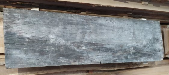

Mir liegen heute 5 dieser hübschen Exotenbretter zu. Alle haben eine Fremdfeder.
Siehe Bilder - angeblich 150 Jahre alt aus einem städtischen Schwimmbad. Kann ich beim Zustand kaum glauben, aber auch nicht ausschließen. Der Rest des mir zugelaufenen Holzes ist lackierte Kiefer/Fichte und könnte durchaus sehr alt sein. Ebenfalls mit Feder.
Habt ihr einen Tipp für mich, was das ist? Wenn nicht, wie hieß der letzte Affe, der drauf saß? :emoji_grin:

erinnert mich an Mutenye.
Das mittlere im ersten Bild ist aber auch wiederum recht rötlich. Da KÖNNTE man auch glatt an was Palisander ähnliches denken. Da passt aber das Hirnholz so gar nicht.
Bei Wasser auch direkt Bongossi, da passt aber die Maserung nicht wirklich. Oder Pockholz, Iroko, Pao Rosa.
Könnte nur mit dem Namen des letzten Primaten dienen. :emoji_nerd::emoji_wink::emoji_spy:

Auf den ersten Blick sieht es ja wie heimische Nuss aus, aber das Hirnholz und die Einbauumstände schließen es aus.
Iroko schließ ich auch aus. Da hatte ich schon genug in der Hand. Mein Favorit, auch für die Umstände, wäre Teak oder Verwandtschaft.
LG Gerhard

Ich denke auch an Mutenje, allerdings eher schwach gebändert (Farbunterschiede).

Danke für eure Gedanken.
Mutenje wäre das gleiche wie Amazakoue, oder? Letzteres hab ich da und kann ich mal später daneben legen.
An Nuss dachte ich auch, ist aber natürlich ein Exot. Da ging es ja nicht nur mir so. Das waren wohl klappbare Ablagen in den Umkleidekabinen, aber ging zwischenzeitlich noch durch die Hände anderer Leute. Hab es mehr oder weniger vor dem Container gerettet.
Teak oder Palisander-Arten wäre natürlich sehr glücklich.
Ich markiere mal die Tropen-Experten und bin gespannt, wo wir am Ende landen. Hoffe, keiner ist böse, wenn ich ihn vergessen habe.
@Mathis @Herr Dalbergia @Edelholzverkäufer
@carsten Wie hieß der letzte Affe da drauf? Na komm, rück raus! :emoji_grin:

man hat mich gerufen…..ich eile heran….
also, hab mir die Bilder natürlich schon angesehen….schwierig….
Ist das Zeugs schwer oder eher nicht? hart oder weich?
mal eine Fläche mit der Ziehklinge sauber machen und trocken und nass fotografieren.
mal die Farbe In echt sichtbar machen.
riecht es nach was? katzenscheixxxxxxe?
Könnte schon in Richtung Ovangkol gehen, aber die Poren nicht so wirklich…
Ohne bessere Fotos komme ich nicht zu einem wirklichen Ergebniss….

@KaiX0 Lustig, dass das so im Fachbuch steht. Hier steh ich nun ich armer Tor... Danke aber für's abtippen. Dann sind das immerhin keine richtigen Synonyme.
Hallo Alex.
Danke für deinen Beitrag.
Ich versuchs mal:
Gewicht: Würde es als typisch Hartholz, Tendenz etwas leichter als BU / EI einordnen. Dichte mit nicht-Präzisionswaage ermittelt 650kg/m³. Das müsste passen.
Härte: Geht in Richtung Sipo / BU / EI. Härter als KB, weicher als Wenge.
Fläche mit Ziehklinge: Siehe Bilder. Farbe ändert sich kaum. Die trockene Fläche hab ich in der Sonne photographiert.
Geruch: Fast keiner wahrnehmbar. Geht man mit der Nase nah ran, angenehmer Geruch, irgendwie erdig, bisschen wie Waldboden.
Hab nochmal eine streundende Katze gefangen und an deren Po gerochen. Riecht anders. :emoji_spy:
Auf den photos ist noch ein Stück aufgetrennte Amazakoue daneben, falls das hilft. Die gehobelte müsste ich auspacken, ist luftdicht weggepackt. Die riecht auf jeden Fall viel intensiver und aromatischer.
Ich habe heutzutage nicht mehr viel mit solchen Hölzern zu tun aber als Lehrling hin und wieder, wenn unser Chef seine Yacht auf den Hof stellte und wir da bisschen was neu zu machen hatten. Da war die ganze Innenausstattung wie auch das Deck aus Teak.
Ich schließe mich der Meinung von Gerhard an und sage ebenfalls Teak.

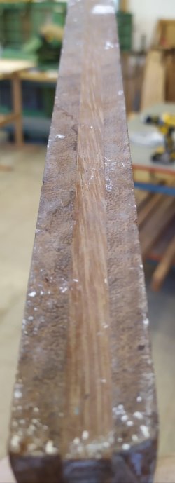

Danke für eure Beiträge, R. und Justus.
In meinem Kopf sah das jetzt nicht nach Teak aus, aber @Holzrad09 s Beitrag hat die drei rostigen Zahnräder im Oberstübchen nochmal kurz angeschubst. Ich hab eine Kantel altes Burma-Teak hier von Moritz @Leibhaftiger geschenkt bekommen. Wunderbares Holz. Ziehklinge -> Richt nicht identisch, aber seeehr ähnlich und auch nur dezent. Das könnte es schon sein. Anbei Bilder von 2 Seiten der Kantel sowie vom Hirnholz.

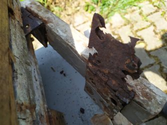

OB das jetzt wirklich 150 Jahre im Heidelberger Hallenbad (das hier?) m Einsatz war - weiß ich nicht, bin zu jung dafür. :emoji_grin: Die verzinkten Scharniere sind bestimmt nicht 100-120 Jahre alt, hätte ich gesagt, aber kann das nur begrenzt beurteilen. Es sind auch noch 2, 3 dabei, die komplett weggerostet sind und Schlossschrauben hatten. Vermute, das war die 1. Generation.
Wenn das echtes Teak ist, wär das natürlich der Jackpot. Dann hat sich die Fahrt gelohnt, auch bei 5 x 0,035m³. Und wenn nicht, trotzdem schönes Holz.
Anbei noch ein paar Bildchen.

Ich bleibe, gerade bei Bild 6, bei dem was mir der Händler als (Amazakoue) Mutenje verkauft hat. Hat im März 27 Euro gekostet: 2x Amazakoue Holz Mutenje Nussbaum 65x19cm x 20-23mm
